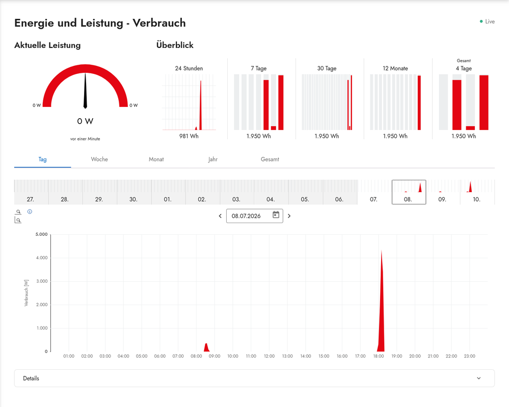

Ein schöner Nebeneffekt der EEBUS Kopplung:
man sieht jetzt im SMA Sunny Portal genau, wann die Vitocal aktiv war und wieviel Strom sie verbraucht hat. Diese Daten können nämlich via EEBUS mitgeteilt werden. Im Gegensatz zur ViCare App kann man im SMA Sunny Portal auch genau sehen wann das war, also nicht nur Tageweise, sondern exakt Stunde und Minute. Außerdem kann man nicht nur die Energie (kWh) sondern auch die Leistung (kW) sehen.
Hier mal beispielhaft von meiner Vitocal 250-A. Ich habe die EEBUS Kopplung am 07. durchgeführt, deswegen gibt es noch nicht viel zu sehen. Die Wärmepumpe ist nur zwischendurch kurz angesprungen um das Wasser aufzuheizen.

Die Wärmepumpe kommuniziert ihre Leistungsaufnahme über EEBUS, der SMA Sunny Home Manager 2.0 macht davon auch Gebrauch, siehe Screenshot hier: klick
Zu beachten: Die Vitocal kann ihre eigene Leistungsaufnahme nicht messen. Es gibt kein integriertes Energy Meter oderso, hier hat Viessmann gespart. Stattdessen meldet die Wärmepumpe nur errechnete Werte. Nachdem was ich bis jetzt gesehen habe sind diese "vorsichtig" ermittelt. Soll heißen, die Wärmepumpe verbraucht tatsächlich etwas weniger als sie anzeigt.
