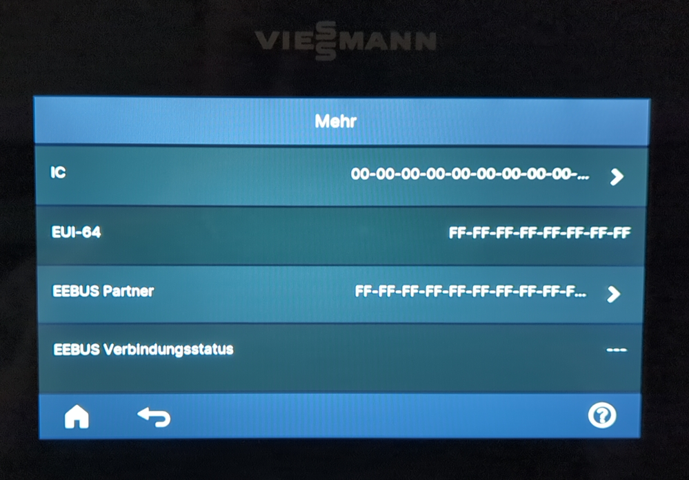

Da die Vitocal 250-A mittlerweile eine LAN Schnittstelle hat und auch im Display der EEBUS Status zu sehen ist, gehe ich davon aus, dass die Vorraussetzungen erfüllt sind.
Was ich aber nicht sehe, ist eine Möglichkeit einen neuen EEBUS Partner zu verbinden / zu koppeln.
Ich nehme mal an, dass es (wie bei der Gridbox) über das Webinterface möglich ist?
Leider funktioniert die bekannte URL von der Gridbox bei der Vitocal 250-A nicht: http://xxx.xxx.xxx.xxx/cgi-bin/eebus.cgi
Ich vermute, dass die URL bei der Vitocal 250-A anders lautet.
@Flo_Schneider hast Du diesbezüglich Informationen für uns? Es wäre schön, wenn wir davon Gebrauch machen könnten.

Die Frage bezog sich nicht auf die Gridbox, sondern auf die generelle EEBUS Funktionalität der 250-A. Hast Du informationen dazu, ab wann die 250-A per EEBUS mit anderen Komponenten gekoppelt werden kann? Die Funktionalität scheint ja schon vorhanden zu sein, siehe Foto aus meinem vorherigen Beitrag.
Gruß,
Giga
Dazu ist mir nichts bekannt, wann bzw. ob dies so kommen wird.
