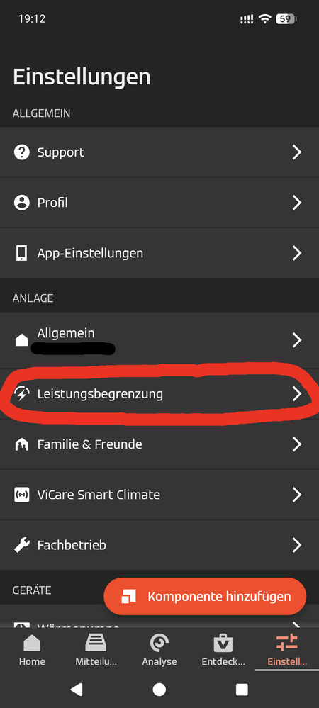

Wie es scheint ist das koppeln per EEBUS nun möglich. In den Einstellungen der ViCare App kann die Funktion im Menüpunkt "Leistungsbegrenzung" aufgerufen werden. Danach die fragliche Anlage auswählen. Bei mir funktioniert es allerdings noch nicht, wenn ich drauf tippe passiert einfach nichts. Ich vermute die Firmware meiner 250-A ist noch nicht auf der notwendigen Versionnummer angelangt.
Hier noch die Beschreibung aus der offiziellen Doku:
https://viessmann.zendesk.com/hc/de/articles/19036852801052-Muss-ich-etwas-machen-wenn-eine-Leistung...
