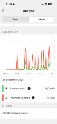

Hab dir mal als aktuelles Bsp. die Analyse meiner Anlage von heute eingestellt.
Die Spitze um 12 Uhr ist WW (Verbrauch WW lt App 650 W). Speichergrößen siehst du unten.
VL Temperatur ca. 30-33°.
Bei meinen gegebenen Gebäudevoraussetzungen bin ich mir ziemlich sicher dass die Laufzeiten ohne Speicher deutlich kürzer und mehr Takte bei den aktuellen Außenbedingungen (14-9°) wären. So läuft die WP für Heizung jeweils ca. 1-1,25 Std und Speicher reicht bei den AT für ca. 3-4 Std.

 so sieht das bei mir aus, sieht so aus, als müssen die Einstellungen bei mir optimiert werden. Warmwasserproduktion von 9-16 und 20 bis 23:00 Uhr . 🤔😩
WW kann man nicht wirklich vergleichen da wir nur zu zweit sind und im Ruhestand.
Dafür wollen wir's halt den ganzen Tag angenehm temperiert haben.
Was etwas verwundert sind bei deinem Bild die Spitzen beim Heizbetrieb die bei ca. 3-4 kW liegen. Das deutet meines Erachtens darauf hin daß die Heizkurve noch nicht passt oder du hast veraltete SW kleiner 12/2024 (2440) bei der es zu ungünstigem Startverhalten geführt hat; der Verdichter fährt gleich mit zu hoher Lstg. an. Dies führte dann wiederum zu kurzen Laufzeiten und häufigeren Starts.

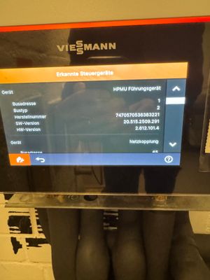

Danke noch mal für den Hinweis, ich habe die Softwareversion nachgeschaut, und folgendes gefunden. Ist das eine veraltete Version? Und wenn ja, wie kann ich einen Update veranlassen?
Das ist die aktuellste Version......2509.... vom Frühjahr 25.
Die nächste Version soll ab 6.10.25 verfügbar bar sein.
Ob wieder über Fachbetrieb angefordert werden muss oder wirklich "automatisch" kommt (sofern Updates über ViCare zugelassen wurden) rätselt auch das Forum noch.
