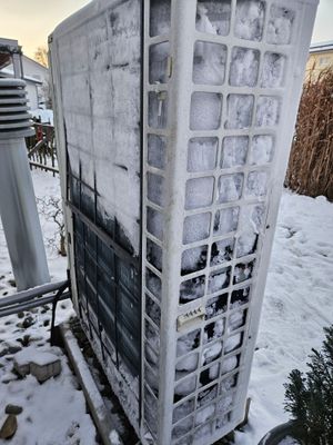

Ich habe sogar die Außeneinheit manuell enteist über Stunden.
Das hat auch nicht geholfen, wie man auf dem aktuellen Bild sieht.

Deine Vereisung  sieht nicht normal aus. Bzw. die Abtauung.
Zu wenig Gas auf der Anlage ?
Siehe meine 200-s  kurz vor dem vollständigen Abtauen.  (Vorbildlich...)

wenn es immer wieder zur Meldung AC kommt, liegt es daran, dass die Sekundärtemperatur während der Abtauung aufgrund eines zu geringen Volumenstroms zu weit abgesunken ist. Ggf. hat auch die zur Abtauung notwendige Mindestwassermenge nicht ausgereicht. Wenn die Anlage dann neu gestartet wird, ohne dass die Außeneinheit richtig abgetaut wurde, baut sich der Eispanzer immer weiter auf. Hier muss auf der Sekundärseite nach dem Problem gesucht werden.
