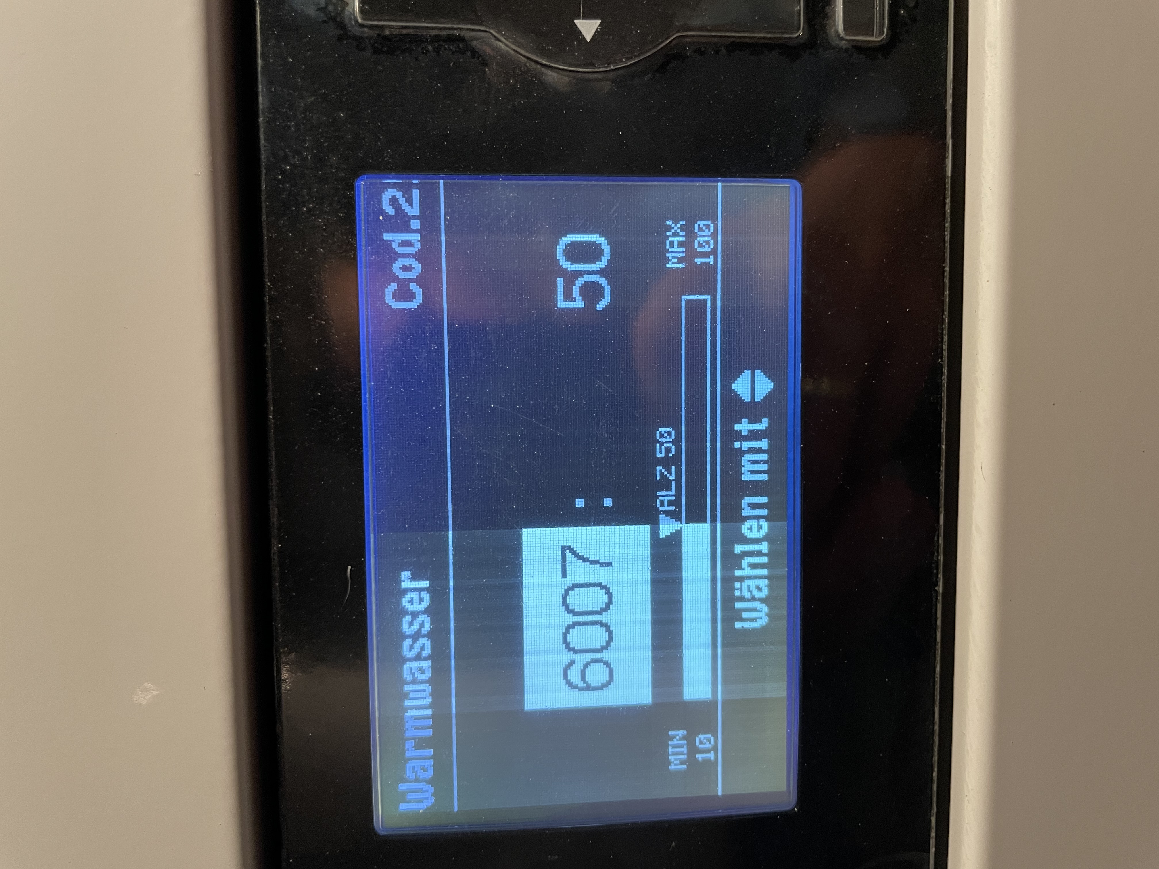

Zum Thema Heizwasserdurchlauferhitzer:
Sieh Dir bitte mal dazu die Parameter 6007 und 6008 an, auf welche Werte diese eingestellt sind,
lg
Guennie

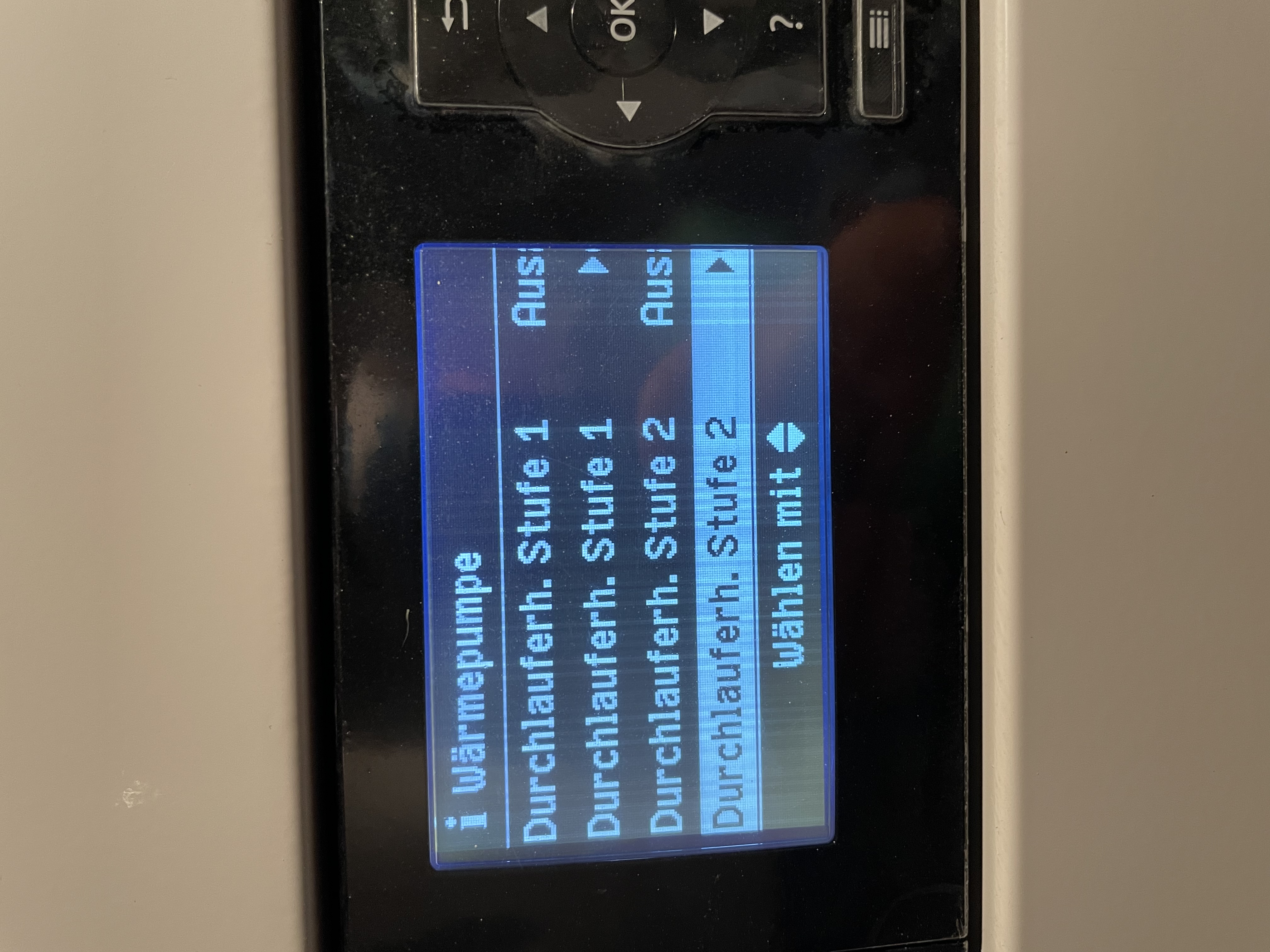

Hallo Guennie und Flo,
an dieser Stelle möchte ich mich bereits für die Unterstützung bedanken.
Ich habe die Parameter entsprechend angepasst und meine Energiebilanz sieht jetzt anders aus.
Ich habe 2 Fotos davon eingestellt und bitte euch jetzt um Erklärung bzw eure Meinung dazu.
Mfg Daniel
Hallo, hier 2 Fotos der angefragten Parameter.
Wie gehts jetzt weiter?
Mfg Daniel
Eingestellt ist folgendes:
Solltemperatur WW ist 53 °C
6007: 50 bedeutet, das WW wird bei einer Unterschreitung von 48°C mit der WP auf die 53°C aufgeheizt.
6008: 150 bedeutet, sollte das WW einer Temperatur von 38°C Unterschreiten, wird zusätzlich mit dem Durchlauferhitzer bis auf 53°C aufgeheizt. ( Entsprechend hoher Energieverbrauch, und somit Kosten )
bei Dir hast nun folgende Situation.
Für 2 Personen Duschen reichen im Speicher 42°C Sollwert normaler Weise vollkommen aus - somit sind die 53°C Sollwert viel zu hoch. Durch Reduktion des Sollwert auf 42°C hast sofort einiges an Energieeinsparung, und bessere JAZ, ohne jeglichen Komfortverlust.
Sollten für Dich die 42°C aus irgendwelchen Gründen doch zu kalt sein - kannst ja zb. um 1 K höher gehen.....denke jedoch nicht, das Du das benötigen wirst.
Warum lt. Deinen Fotos der Speicher bei 53°C Sollwert, die 38°C Istwert unterschritten hat, kann ich mir nur so vorstellen, das der Puffer bereits zb. auf 48,1°C also knapp vor Beladungsstart war, und jetzt 2 Personen knapp hintereinander, sich eine "ausgiebige" Dusche gegönnt haben...=;-) Das dürfte den 170L Speicher dann sozusagen etwas überfordert haben, und deswegen hat er dann wegen den "15K unter Sollwert" den Durchlauferhitzer, zugeschalten.........(dadurch entsprechend höherer Energieverbrauch)
6007: 50 bedeutet bei 42°C Sollwert in der Folge, das WW wird bei einer Unterschreitung von 37°C mit der WP auf die 42 °C aufgeheizt wird.
Ich hab bei mir schon mal aus Interesse getestet, wie weit ich eigentlich bei meinem 300L Speicher die WW Temperatur herunterfahren kann, das man noch problemlos Duschen kann: selbst als nur mehr 35°C am Puffer angezeigt wurden, hat das noch genügt, da das WW im oberen Teil des Puffers ohnehin wärmer ist, als an der Position wo sich der Messfühler befindet.
6008: 150 bedeutet nun bei Dir mit 42°C Sollwert in der Folge, sollte das WW einer Temperatur von 27°C Unterschreiten, wird zusätzlich mit dem Durchlauferhitzer bis auf 42°C aufgeheizt. Da du die 27°C ziemlich sicher nicht unterschreiten wirst, wird nun der Durchlauferhitzer nicht mehr dazu geschalten - zusätzliche Energieersparnis ist die Folge.
Sollte der Speicher mit den 170L von der Größe etwas knapp sein, könnte man das Ganze auch noch zusätzlich vom Timing her so gestalten, das, sollte der Puffer nach einem Duschvorgang bei 42°C Sollwerteinstellung bereits unter 37 Grad gefallen sein, das der zweite Duschvorgang erst gestartet wird, wenn der WW-Speicher über die Wärmepumpe entsprechend nachgeladen wurde. Das verhindert das zu starke abkühlen des Speichers, und spart zusätzlich Energie(Kosten) da so der Durchlauferhitzer nicht zugeschalten wird..
lg
Guennie
Hallo Guennie,
Vielen Dank für die ausgiebige Antwort. Das leuchtet mir jetzt alles ein.
Ich möchte vorerst die WW Temp. wie eingestellt belassen, aber den Grenzwert für den Durchlauferhitzer nach unten setzen.
Kann man die Codierung so verstehen, wenn 6008:150 -15 Grad Differenz bedeuten, dass 6008:250 -25 Grad Differenz bedeuten?
Dann würde der Durchlauferhitzer erst bei 53-25= 28 Grad einschalten?
Gestern habe ich noch etwas vom Bivalenzpunkt 790B gelesen, soll ich hier die Codierung auch bearbeiten, wenn ja wie?
Mfg
Daniel
Genau so ist es. Diese Werte werden immer in 0,1K Schritten angegeben.
6008:250 bedeutet somit -25°C unter Sollwert wird der Durchlauferhitzer zuschalten
Der 790B ist von Werk aus auf 500 Gestellt ( 50°C ) und kann bis auf -500 (-50°C) eingestellt werden.
Wie dieser optimaler Weise eingestellt werden sollte ist sehr stark von deinen örtlichen Gegebenheiten, der Dämmung (Heizlast) des Hauses, und der zur Verfügung stehenden WP Leistung abhängig.
Als Anlehnung wie Du das auch bei Dir noch optimieren, bzw. testen könntest, das Ganze beschrieben, wie das bei mir heuer ablaufen wird:
Bei mir zb. habe ich den Durchlauferhitzer gleich komplett deaktiviert, somit ist der 790B noch unwirksam.
Vorige Heizperiode hatte ich noch einen Verdichter (Außenteil) der von der WP-Leistung durch Fehlplanung des HB ums doppelte überdimensioniert war. Da lief die WP selbst bei -10°C noch sozusagen auf "Standgas" und hat sogar noch getaktet.....somit war ich letztes Jahr durchgehend sozusagen "Kilometer weit" vom Bivalenzpunkt entfernt, die WP kam seit Oktober 2021 locker ohne Durchlauferhitzer durch den Winter.
"Spannend" wird es erst diesen Winter, da im März das Außenteil auf eine 8kW austauschen ließ.
Die ersten kalten Tage heuer waren auch problemlos im reinen WP Betrieb schaffbar - die Anlage läuft derzeit exakt nach der Leistungskurve im Datenblatt (siehe Beispiel aus dem Datenblatt der A08)....somit müsste der Bivalenzpunkt bei mir in etwa um die -8 Grad AT erreicht werden.......das Ganze bin ich am testen, indem ich den Durchlauferhitzer über einen Parameter ab geschalten lasse, und das Ganze beobachte, was ab -8°C AT sozusagen "passiert".....eigentlich müsste nach Plan ab diesem Zeitpunkt die WP mit 100% Leistung laufen, und es dabei nicht mehr schaffen, 1) die lt. Heizkurve für die AT notwendige VL Temperatur zu liefern, und somit die Räume auf den 21°C Solltemperatur nicht mehr "halten" können.......
Wenn dem so ist, passt die Heizkurve nun exakt wie geplant, zur aktuell notwendigen Heizlast des Hauses. Der Bivalenzpunkt ist somit bei mir bei bereits noch etwas "zu hoher AT" erreicht. (Die WP ist von der Leistung her somit aktuell etwas zu wenig). Das habe ich jedoch ganz bewusst so ausgelegt, da die Außenfassade noch nicht fertig renoviert (zusatzgedämmt) ist. Sobald die Fassade fertiggestellt ist, würde die nächste WP-Leistungsgröße schon zu stark sein, dafür die jetzt eingebaute ist dann optimal........
Erst wenn ich sehe, das der Bivalenzpunkt auch wirklich dort wie geplant ist, erst dann stelle ich den 790B dazu ein.
lg
Guennie
Alles klar, dann habe ich vorerst die Infos die ich brauche um die Anlage etwas zu optimieren.
Dein Projekt hört sich extrem spannend an und ich hoffe für dich das alles so läuft wie geplant.
Du könntest mir noch mitteilen, welchen Parameter ich einstellen muss, damit meine JAZ und die Laufzeit des Durchlauferhitzer Stufe 3 angezeigt wird.
Bei mir sind hier keine Daten.
zum Thema JAZ gibt es hier bereits einen Eintrag:
Zum Durchlauferhitzer:
bei mir werden auch nur die Stufen 1 und 2 angezeigt……..beide haben 0h Laufzeit. Ich hab mal irgendwo gelesen, das die Stufe 1 eine Leistung von 3kW hat, die Stufe 2 hat eine Leistung von 6kW und bei Stufe 3 werden Stufe 1 und Stufe 2 gemeinsam ein geschalten, und haben somit in Summe die 9kW Leistung.
lg
Guennie
