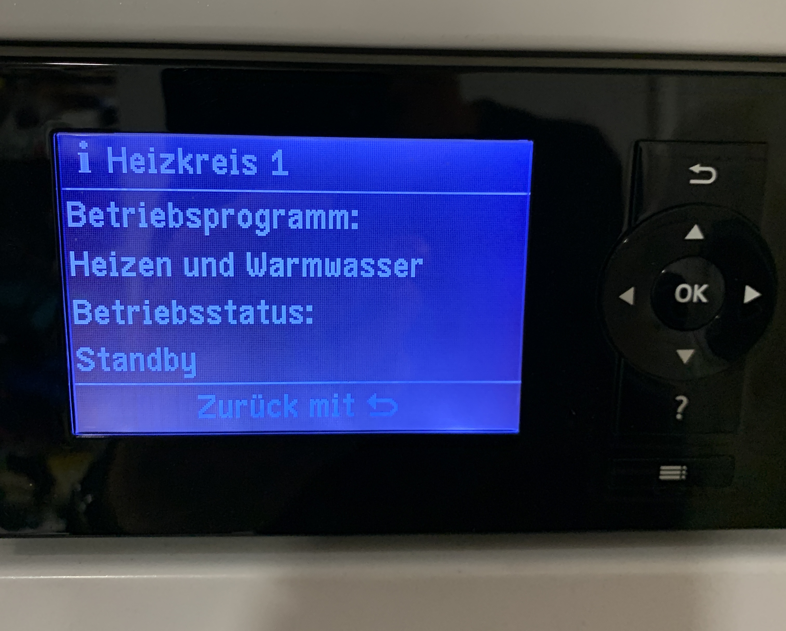

In der letzten Woche hatte ich noch ein weiteres Phänomen bemerkt. Es kam bisher zweimal vor, dass die Anlage scheinbar normal lief (keine Fehlermeldung, keine Warnung). Jedoch bleibt die Fußbodenheizung kalt. Es läuft weder Primär- noch Sekundärpumpe (siehe auch zweites Bild). In der Info Heizkreis finde ich dann die Betriebsstatus "Standby". Da hilft dann nur komplett ausschalten. In der Anleitung finde ich nichts über den Status Standby

Danke, in dem Beispiel fand gerade eine Warmwasserbereitung statt. Dass währenddessen der Heizkreis nicht durchströmt wird ist normal. Weshalb aber der Betriebszustand in Standby gewechselt ist, kann ich mir nicht erklären. Wie sind denn die Schaltzeiten für Warmwasser und Heizbetrieb eingestellt?

Das Standby Problem passiert unabhängig davon und kam bsiher 2-3 Mal vor. Bemerkt wird es von der Familie, wenn die Fußbodenheizung im Bad kalt ist. Wenn ich dann nach der Wärmpumpe schaue, sieht es erstmal alles gut aus. Grün, keine Fehlermeldung oder Warnung. Aber keine Pumpe ist an und sie steht auf Standby. Die Thermometer beim Heizungslauf sind dann bei 20Grad hin und nur 15Grad beim Rücklauf. Leider hatte ich bei letzten Mal vergessen, ein Foto von der Anlageübersicht zu machen.

Was den alleinigen Standbybetrieb betrifft, so kann hier ein Defekt der Regler- und Sensorleiterplatte vorliegen.
