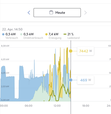

So sieht der Stromverbrauch aus, wenn die Wärmepumpe normal läuft:
Hi, ich kann dir zwar nicht helfen bei deinem Problem aber welche App/Software nutzt du um alles so anzeigen zu lassen? Danke
Hi, das ist die App von Sonnen (Stromspeicher + PV Anlage). Die ist wirklich ganz gut...

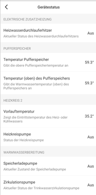

Es wurden im Sommer Umschaltventil und Platine getauscht. Vor ein paar Tagen wurde es dann wieder ungewöhnlich warm. Heizung aus und wieder an und alles war wieder normal und die Temperatur sank wieder.
Hier kann man es sehen. 32 Grad soll es bei -20 sein und nicht bei 0 Grad.
Die Aussentemperatur wurde übrigens auch immer korrekt dargestellt auf dem Display, da lag das Problem nicht. Haben Sie noch eine Idee?
