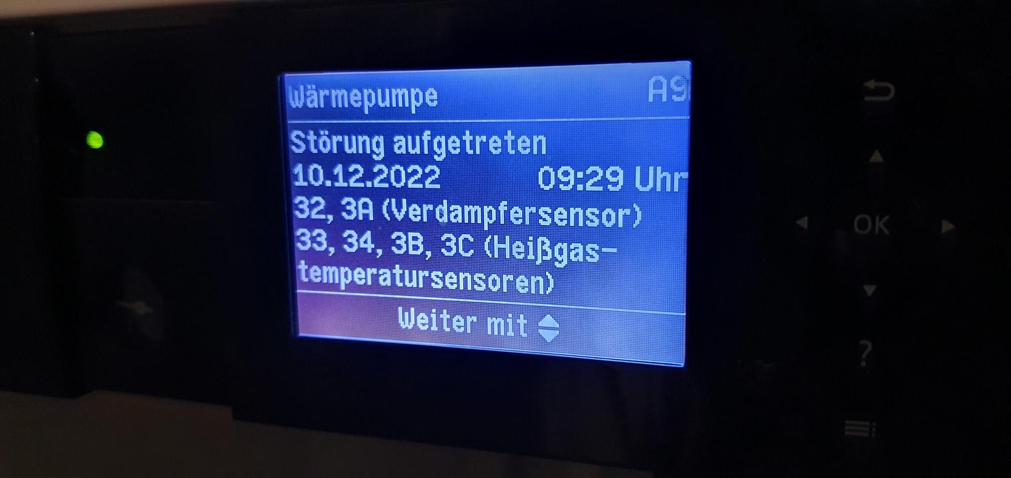

Folgende Fehler standen in der Diagnose (siehe Bilder). Die Außeneinheit läuft... Es gluckert sowohl im Keller unweit der Anlage als auch an den Verteilern auf den einzelnen Etagen.

Heute war ein Installateur meiner Fachfirma da. Der meinte dass wahrscheinlich in der Außeneinheit der Verdichter defekt sei. Die Außeneinheit funktioniert nun nicht mehr. Unsere Anlage ist ca. 8-9 Jahre alt. Daher müsste nun die wahrscheinlich die Außeneinheit ausgetauscht werden, da sich eine Reparatur vielleicht nicht mehr lohnen würde. Da es für die Inneneinheit aber keine Außeneinheit mehr gibt, kommt man wohl am Anlagentausch nicht vorbei.

bitte entschuldige, dass du hier erst jetzt eine Antwort erhältst. Deine Anlage konnte mittlerweile überprüft werden und die Vermutung liegt nahe, dass es sich um Kältemittelmangel handeln könnte. Haben du und dein Fachbetrieb eine Entscheidung über die weitere Vorgehensweise getroffen?
