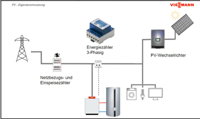

bei deiner Wärmepumpe hast du zwei Möglichkeiten für die Sollwerterhöhung. Einmal via Smart-Grid über einen direkten Kontakt an der Wärmepumpen-Inneneinheit oder über die Installation zweier Energiezähler (PV-Zuleitung, Netzanschlusspunkt), um die PV-Funktion zu nutzen.

Du brauchst einen separaten CAN-Bus Energiezähler von Viessmann, der mit der WP verbunden ist, damit die WP weiss wieviel in das Netz zurückgespeist wird und damit die Regelung füttert, die dann Überhöhungen oder Starts auslöst.
