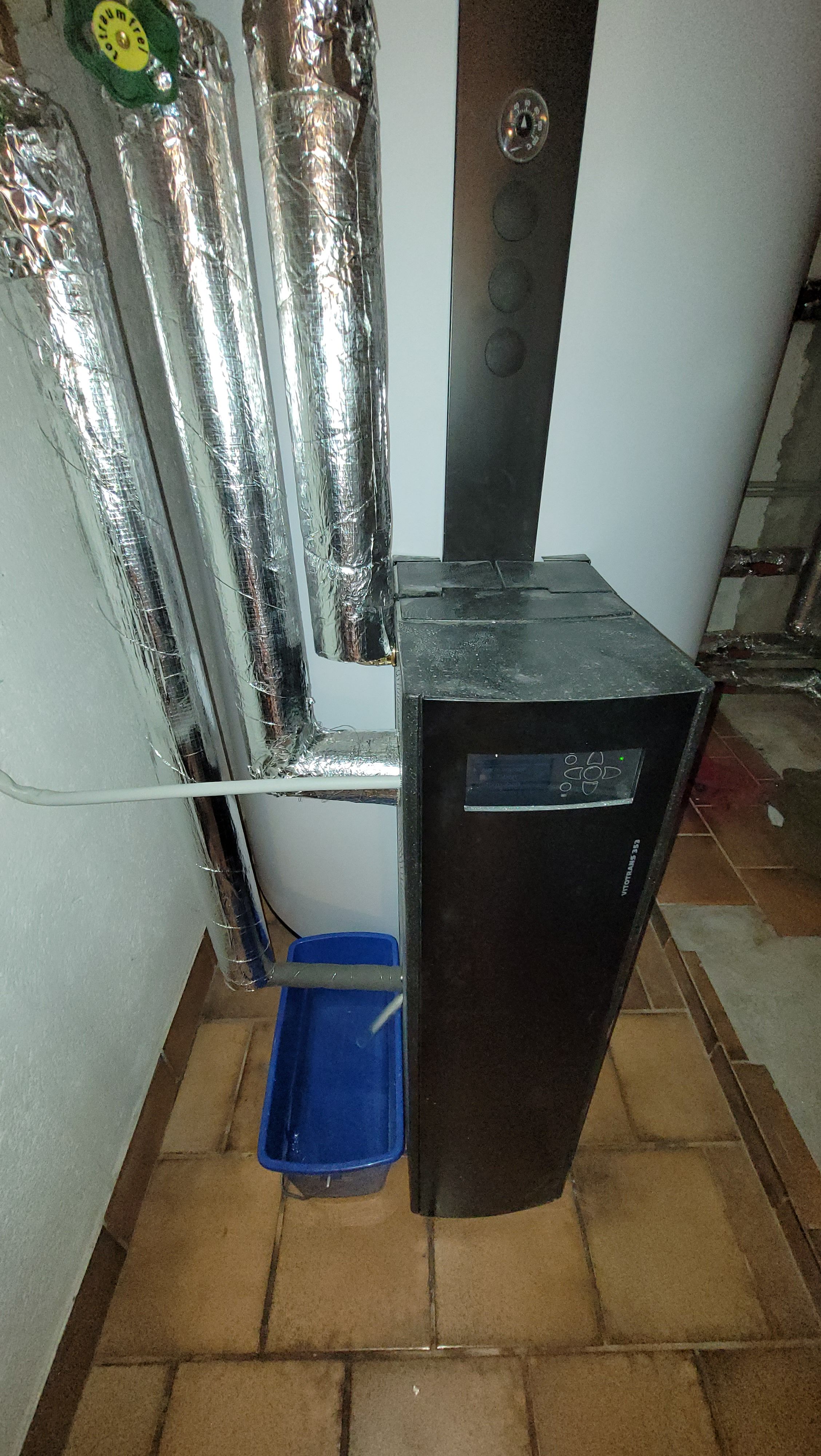

Das Überlaufventil der Vitotrans 353 verliert regelmäßig Wasser, dass ich jetzt einen Eimer untergestellt habe. Mein Heizungsmonteur sagt, dass mit dem Ventil alles in Ordnung sei, wenn es nicht andauernd Wasser durchlässt. Ich frage mich aber, warum dann nicht standardmässig ein Ablauf an das Ventil der Frischwasserstation montiert wird.

- Darf das Ventil an der 353 regelmäßig Wasser verlieren?

auf dem Foto sieht man schöner, wo die Frischwasserstation Wasser verliert. Der transparente Schlauch.
Hallo Schwabenlaus,
dass das Sicherheitsventil Wasser verliert, wenn der Druck auf der Trinkwasserseite zu groß wird, ist normal. Abhilfe kann hier nur ein auf der Trinkwasserseite installiertes Ausdehnungsgefäß schaffen. Da die Thermometer am Pufferspeicher analog sind, kann es durchaus sein, dass diese nicht korrekt eingestellt sind und deshalb die Werte nicht passen. Dass der Durchlauferhitzer bei der Warmwasserbereitung mit hinzuschaltet, kann entweder am Komfortbetrieb liegen oder dass die Solltemperatur mit 60°C grenzwertig ist.
