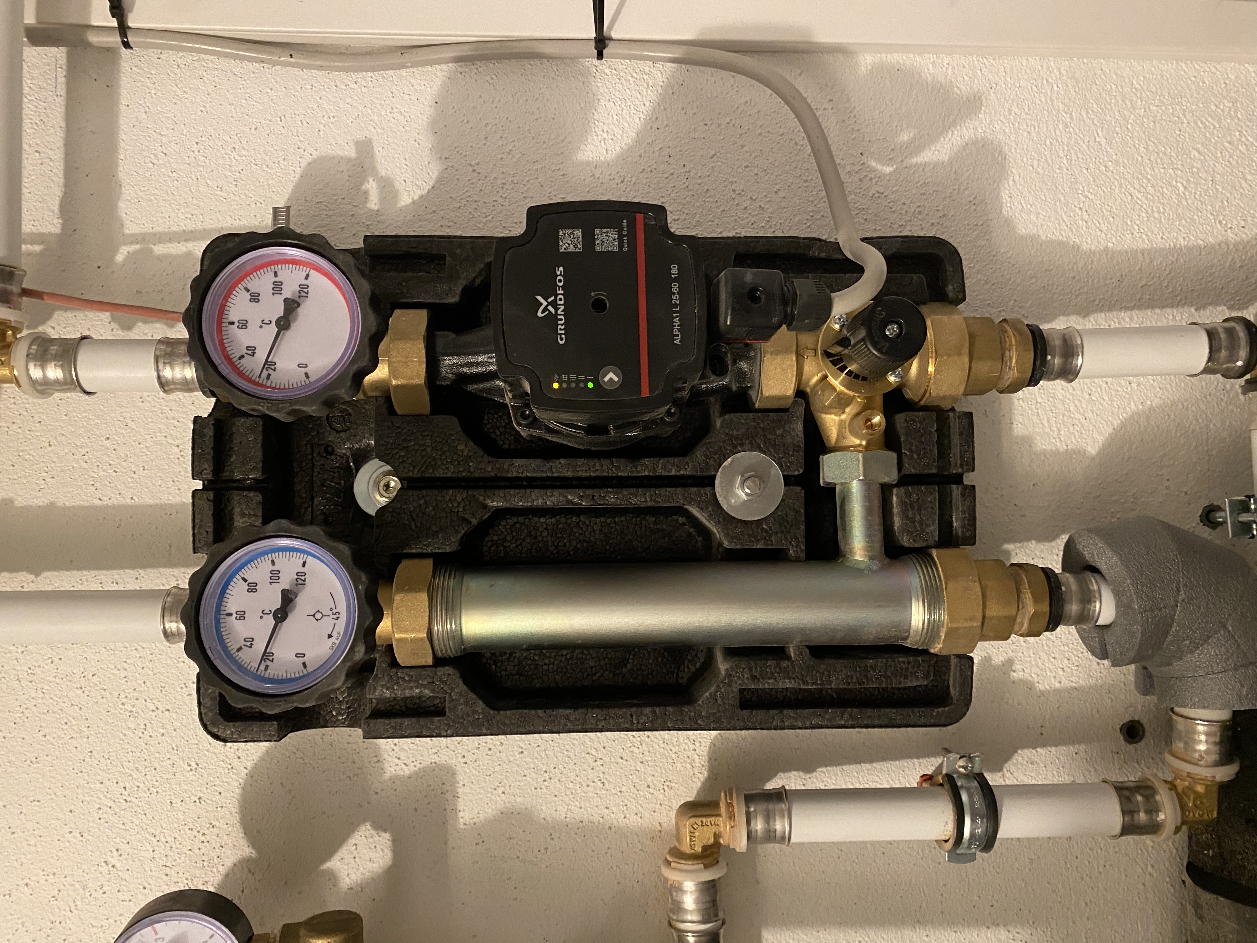

Warum hat dann der Monteur eine zusätzliche Heizkreispumpe(siehe Bild) verbaut, wenn schon im Gerät eine Sekundärmpumpe verbaut ist? Weil die heizkreispumpe läuft zudem auch 24/7.

habe mal ein paar Bilder gemacht.

da es sich bei dem hinten angebauten Pufferspeicher um einen Reihenpufferspeicher handelt, macht die separate Heizkreispumpe keinen Sinn. Auf deinen Bildern ist zu erkennen, dass Verbundrohr eingesetzt wurde, welches einen geringen inneren Durchmesser hat. Dies kann später Probleme geben.
