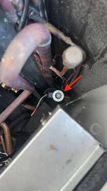

@Saschaby  ist die Spule des EEV defekt oder der mechanische Teil?
Diese Aussengeräte stammen von der Firma Airwell
neben Viessmann hat die auch Wolf und ich glaube auch Weishaupt verwendet, weil die zu dem Zeitpunkt keine eigenen Splitgeräte hatten.
Du kannst dich auch mit den Teilenummern der anderen Hersteller auf die Suche machen oder bei Kleinanzeigen einen Teileträger suchen.
Evtl findet man auch den Ursprünglichen Lieferanten heraus. Airwell hat die auch irgendwo eingekauft.
Viel Erfolg.

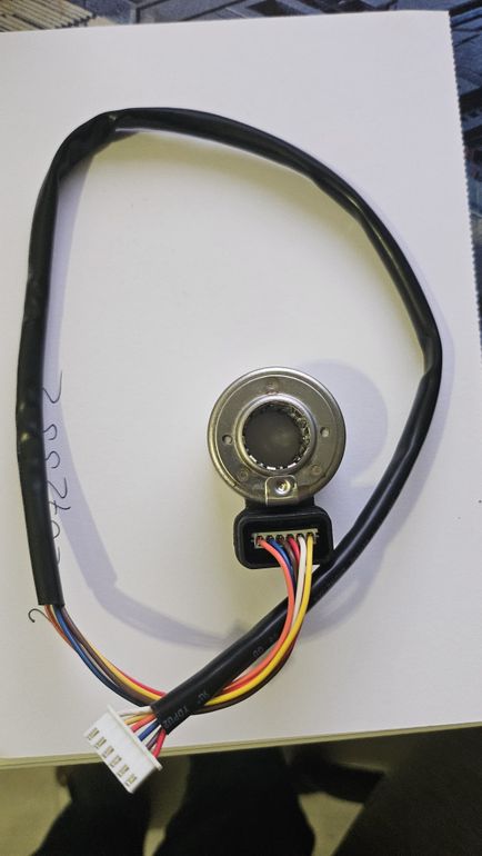

Das Teil ist es.....und deswegen soll ich eine sonst funktionierende Anlage verschrotten!!!! wegen 50 €!!!!
WhatsApp Image 2025-12-02 at 17.46.13.jpegWhatsApp Image 2025-12-02 at 17.36.29.jpeg
hier könntest du fragen ob es wirklich lieferbar ist
https://raleo.de/item/Heizung/Wolf-EEV-Spule-fuer-BWL-1SB-05-07-ab-Bj--03-2017-2745942/
https://www.loebbeshop.de/wolf/ersatzteil/eev-spule-fuer-bwl-1s-b-05/07-ab-bj-03/2017-artikel-274594...
ohne Gewähr dass es passt.
Einfach etwas suchen und Recherche Aufwand reinstecken.
Vielleicht kann man mit dem logo auf der Spule den Hersteller herausbekommen.
