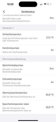

ich habe mal ein paar Bilder meiner Einstellungen gemacht Villt kannst du sie dir mal anschauen und was raus lesen.
Eine Nachtabsenkung habe ich nicht mit wurde geraten dies nicht einzustellen weil dies nicht effizient wäre.
soll Temperatur habe ich auf 23 grad eingestellt das ist die Temperatur was mein wärmster Raum im Haus hat

Was mich verwundert, das Foto auf Deiner App zeigt bereits die WP aus der neuen Serie.......die Typenbezeichnung passt aber eher zur alten Serie......Welche hast jetzt wirklich verbaut ?
Die nächste Vermutung, die ich habe, das der HB auch den hydraulischen Abgleich nicht kontrolliert hat, und von einer zumindest grundlegenden Heizkurvenanpassung rede ich hier lieber gleich gar nicht.
Ich denke, es wäre auch nicht schlecht, wenn Du mal Fotos von Deiner kompletten Heizungsanlage inkl. Außengerät hier posten würdest, damit man einen Überblick von der Anlage bekommt, was es noch so alles zu überprüfen gilt. Am besten wirklich alle Geräte, wo man auch eventuelle Einstellungen sieht, und die Verrohrung zwischen den Geräten....nicht, dass hier noch etwas auftaucht, was bisher keine Beachtung gefunden hat.
Das nächste dann:
Es hilft alles nichts. Hier muss der HB tätig werden, und sozusagen die "Hardware" auf den für das Haus richtigen Stand bringen. Das nächste dann, den hydraulischen Abgleich sowie die Heizkurve, das schaffst dann mit entsprechender Unterstützung hier aus dem Forum.
