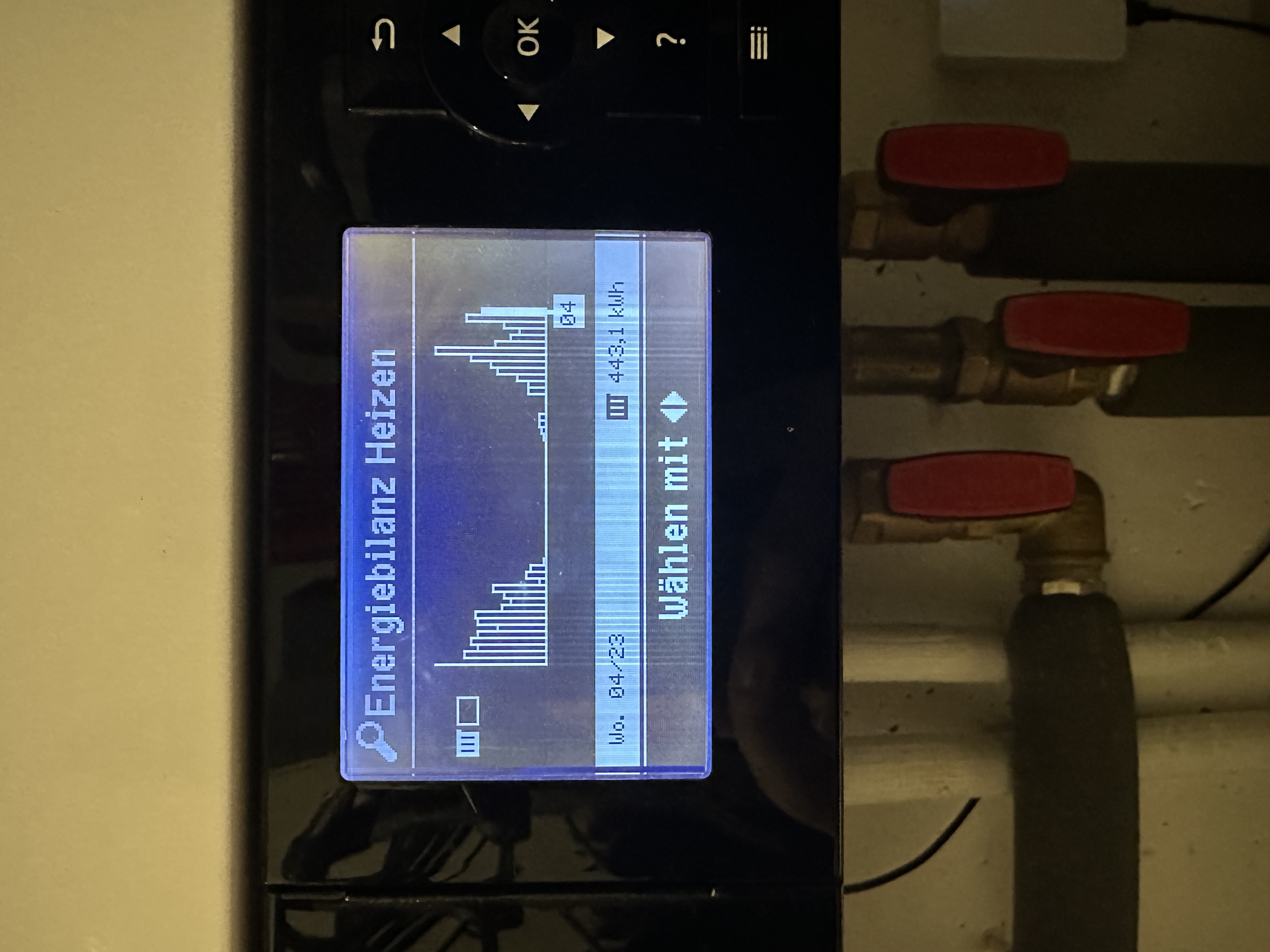

könntest Du bitte mal Fotos von den Energiebilanzen WW und Heizen hier hochladen ?
Diese kannst an der WP folgendermaßen auslesen:
Menü und OK für ca. 3 Sekunden gleichzeitig drücken, dann Diagnose —> Energiebilanzen —> Energiebilanz WW und Energiebilanz Heizen, sowie die 3 JAZ währen interessant.

die Energiebilanzen lasse ich dir zukommen wenn ich Zu Hause bin so in einer Stunde.

Guten Morgen Guennie ,
hast du dir meine Bilder mal angeschaut ? Was sagst du dazu ?
