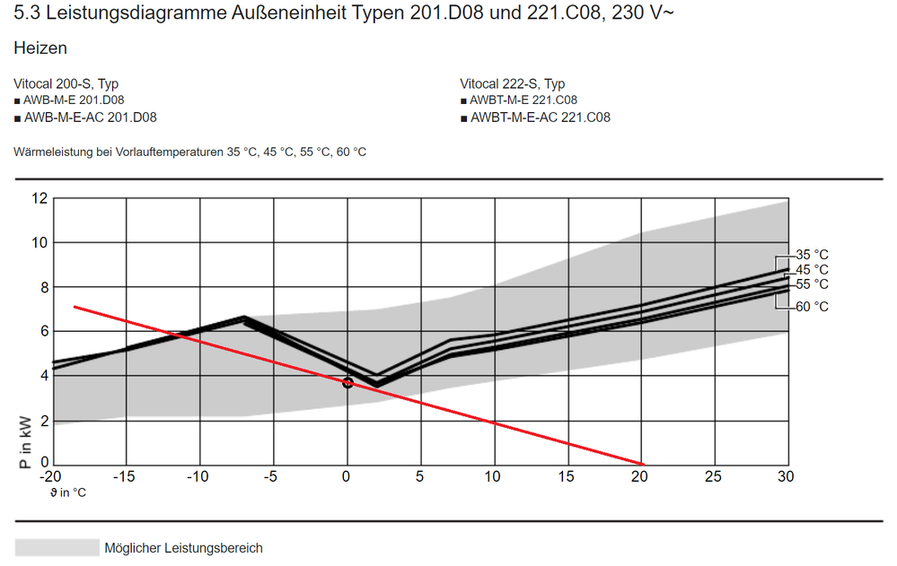

Ich habe jetzt mal ein Diagramm ausgefüllt kannst du mal drüber schauen ob ich es richtig gemacht habe. Mache ich in ein Diagramm mehrere Punkte oder mache ich für jeden Punkt ein eigenes Diagramm ?? Was genau ließt du jetzt aus meinem Diagramm ?? da ich bei ca 8 kw bin wäre eine 8 KW WP das richtige für mich, verstehe ich das richtig ??

die 27% ist die minimale Leistungsabgabe die der Verdichter im Modulationsbetrieb abgeben kann.
lt Datenblatt ist bei Deiner WP bei 2°C AT 46% Verdichterleistung das untere minimum.
jetzt kommt es echt darauf an, wie groß hier VM bei der 200-S die Sicherheitsreserve draufgepackt hat, und wie weit der VM Techniker die Leistung bei der 200-S runterregeln kann.
Sollten bei der 200-S ebenfalls die 27% möglich sein, wäre das in etwa die minimal Leistung, die auch die D08 bringen würde. Somit wäre das die einfachste und somit günstigste Lösung, wenn das klappen würde.
lt Datenblatt leistet Deine WP bei AT 2 Grad und 35 VL Temperatur bei 100% Verdichterleistung 9,6kW
Wenn bei 0°C bei Dir die Verdichterleistung auf 41% ( somit auf 3,9kW ) den Punkt hast Du somit etwas zu hoch im Diagramm eingetragen.
Jetzt kannst ins gleiche Diagramm zb. auf die gleiche Weise die Verdichter Leistung bei zb. -5 Grad AT und -8°C AT eintragen. Dann hast zwei drei Punkte drinnen die Du mit einer Gerade dann verbinden kannst. Das ist dann der genaue AT-Abhängige Leistungsverlauf, mit der Deine WP in deinem Haus auf Grund der AT abhängigen Heizlast arbeitet.
die graue Zone ist der Bereich in dem die Wärmepumpe modulieren kann im unteren weißen Bereich wird die WP Takten, im oberen weißen Bereich ist die Wärmepumpe dann im Bivalenzbetrieb.
Was man alleine beim ersten Punkt bereits sieht, Deine WP benötigt bei 0°C Außentemperatur eine Leistung von 3,9kW. da die Wärmepumpe bei Dir aber erst ab 4,4 kW Heizlast (ca. 46% Verdichterleistung) in den Regelbereich kommt, taktet diese noch bei 3,9kW Heizlast. Der erste eindeutige Beweis dafür, das die Wärmepumpe eine Nummer zu groß ist. Mit 1-2 weitere Messpunkte bei einer anderen Außentemperatur wird das Ganze dann noch besser sichtbar.
Trägst Du den gleichen Punkt 3,9kW bei 0°C in das Diagramm der D08 ein, siehst Du, das hier dieser Punkt dann bereits schon sehr schön im grauen Feld, und somit im Modulationsbereich wäre......somit würde die D08 bei Dir bereits ab ca. +4°C Außentemperatur nicht mehr Takten, und der Bivalenzpunkt würde bei ca. -12°C liegen.
ich hoffe das Ganze ist für Dich so halbwegs verständlich erklärt.

Wenn ich mir das Diagramm der D08 anschaue dann würde diese ab ca 3 Grad AT auch das Takten anfangen, verstehe ich das richtig dass ein Takten wenn es draußen wärmer wird eigentlich nicht zu vermeiden ist ??

Die kW bekommst Du so: die D10 liefert lt. Datenblatt bei 100% Leistung und -7 Grad AT noch eine Energie von 8.69kW Heizenergie.
Wenn Deine WP somit bei -8 Grad eine Leistung von 63% benötigt: 8,69 / 100 * 63 = Leistung in kW
Anbei die Kennlinie der D08 als pdf.
Der Bivalenzpunkt ist jene Außentemperatur ab dem die WP es nicht mehr schafft die gesamte benötigte Heizenergie nur durch den Verdichter im Außengerät zur Verfügung zu stellen. Damit die WP auch bei Temperaturen unter diesem Punkt weiterhin die benötigte VL -Temperatur liefern kann, werden ab diesem Punkt die elektrischen Heizregister, die im Innengerät der WP verbaut sind zugeschalten. Diese beiden Heizregister haben einmal 3kW und einmal 6kW Heizleistung, und werden in drei Stufen je nach Energiebedarf von der WP zugeschalten. HR1 : 3kW -> HR2: 6kW -> HR 1+2 : 9kW Heizleistung.
Das hast Du richtig verstanden :
über 3°C AT beginnen WP normalerweise mit dem Taktbetrieb. Das lässt sich jedoch mit gewissen - ganz gezielten "Kunstgriffen" auch noch sehr weit reduzieren, in dem man zb. mit relativ einfacher Lösung - den Estrich ganz gezielt über Einstellungen im Zeitprogramm als Energiespeicher verwendet - wurde zb. gerade erst hier erkärt:

Vielen dank für das Diagram.
ok jetzt habe ich das mit dem Bivalenzpunkt auch verstanden, danke für die super Erklärung.

Hätte noch eine frage zum Diagramm , warum zeichnet man die Linie bei 20 grad plus immer ein ?? Die Linie endet ja immer bei 20 grad plus. Hat das einen Hintergrund ??
lt Datenblatt hast bei -7°C und 35 VL Temperatur wenn der Verdichter mit 100% Leistung arbeitet eine Leistungsabgabe von 8,69kW Heizleistung.
Wenn der Verdichter zb. jetzt bei -5°C zb. mit 63% Verdichterleistung arbeitet, als Schlussrechnung:
100% Verdichterleistung sind 8,69 kW, somit sind 63% Verdichterleistung 8,69 / 100 * 63 = 5,47kw Heizleistung die der Verdichter aktuell bei -5°C AT liefert.

wegen Deiner Frage bezüglich dem unteren Punkt des Eintrages in der Kurve - ich habe dir jetzt die technisch genaue Erklärung dafür herausgesucht. ( heute Mittag wars ein wenig zu stressig dafür.....😩 ).....
Die genaue Erklärung findest Du unter:
https://de.wikipedia.org/wiki/Heizgrenze
Wenn Du somit von Deinem Haus die genaue Heizgrenze kennst, kannst den unteren Punkt auch genau dort hinlegen wo er bei Dir dann wirklich liegt, dann wird das Ganze gleich noch einmal um ein Stückchen genauer. Ist aber für den Zweck, den wir hier verfolgen relativ egal, ob du diesen zb. auf 20°C oder 15°C setzt...... kannst gerne versuchen, hier die beiden Linien ,mal einzutragen, und Dir dann ansehen, wie wenig Unterschied das für den Temperaturpunkt der zwischen Takten und Dauerbetrieb entscheidet ausmacht.
"Interessant" wird der Punkt erst, bei einem KfW-40 abwärts, oder gar annäherndem Passivhaus......hier gilt es diesen Punkt dann wirklich zu beachten.......da reden wir aber dann noch einmal von ganz anderen Heizlasten, als wie hier jetzt bei Dir notwendig sind...😉
