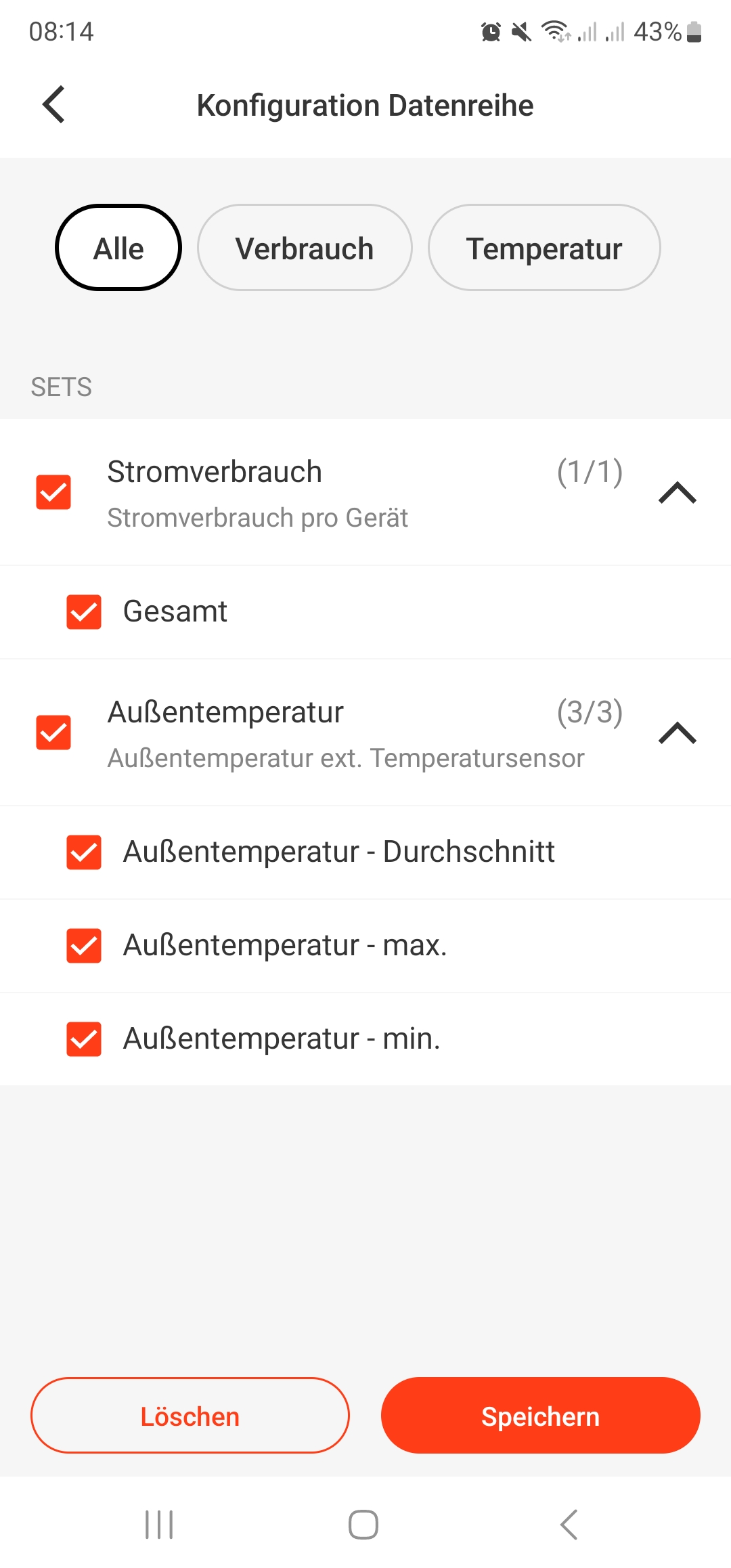

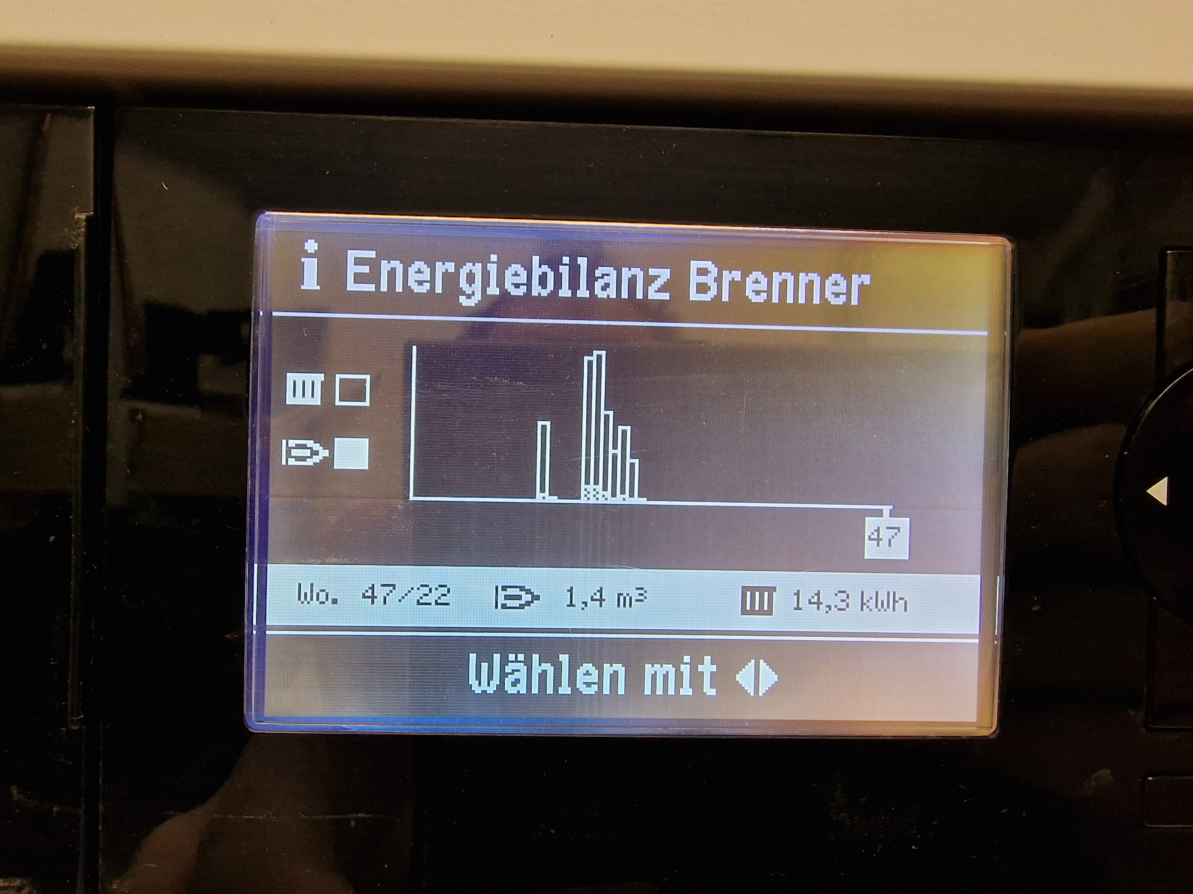

Hi Chris,
Danke für die Info. Ich kann an der Regelung den Gasverbrauch ablesen, siehe Bild von der Vitotronic  - daher ja meine Frage.

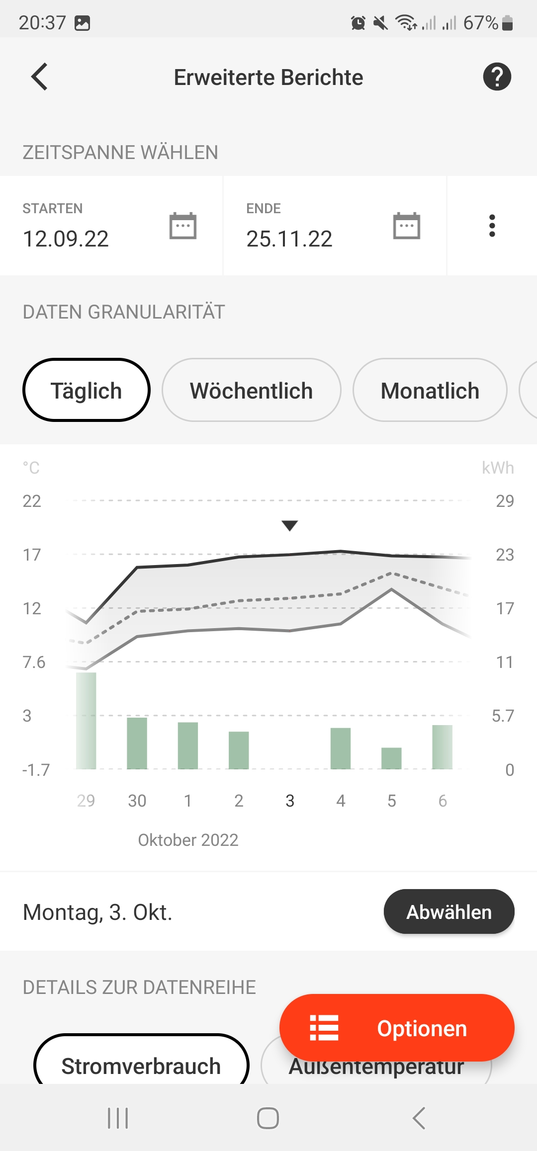

Hier die Bilder zum Stromverbrauch in der App.
Die IOS App ist 3.15.0 auf IOS 15.6.1.
Die Android App ist 3.16.1 auf Android 13.
Und beide Apps sind nach der Umstellung auf Vicare+ neu installiert worden, Heizung und Vitoconnect vor der neu Installation 10 Minuten aus gemacht.

Hallo Masterb2k,
ok also nochmal zur Klarstellung:
Gasverbrauch wird an der Anlage angezeigt, unter iOS nur der Stromverbrauch und unter Android gar nichts?
Ich vermute hier eine fehlende Implementierung, da es sich um ein Hybridsystem handelt.
Könntest du bitte nochmal sicher stellen, dass auf dem Android Handy die aktuelle Version installiert ist bzw die App löschen und neu installieren?
Mich verwundet es etwas, dass der ViCare+ Button unten in der Leiste fehlt, die Comfort&Savings Kachel sollte dafür verschwinden.

Hab noch ein kleines Schmankerl entdeckt.
Montags heize ich laut App nicht... 😉
Das kann ich nicht glauben.
Vg
Hallo Masterb2k,
ich vermute weiterhin, dass es hier an der Hybridanlage liegt, ich habe den Screenshot mit an das Entwicklungs-Ticket gehängt.
