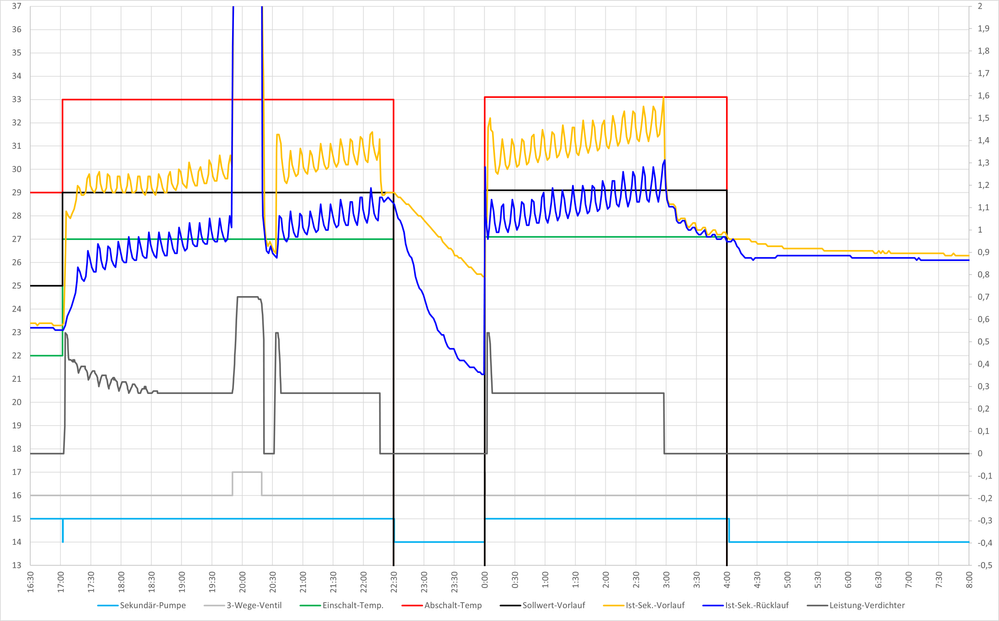

zum Optimieren der Anlage (Reduzieren des Taktens) hatte ich letzte Nacht folgendes merkwürdiges Verhalten meiner Anlage über KNX aufgezeichnet:
Aufgezeichneten Werte siehe Legende im Chart Temperatur über Zeit (Verdichterleistung (schwarze Linie) in % auf der 2. Y-Achse; Status "ein/aus" für Sekundärpumpe/3-Wege-Ventil WW fiktiv als Temperaturen dargestellt).
Sekundärpumpe auf feste Drehzahl (7340: 2), Nennleistung 85% (7343: 85). Im Zeitraum 22:30 bis 0:00 und ab 4:00 war die Heizung/WW über das Zeitprogramm abgeschaltet (die Sekundärpumpe lief nicht).
Dennoch gab es zwischen 22:30 und 0:00 einen merkwürdigen großen Abfall der sekundären Vor- und Rücklauftemperatur. Ab 4:00 haben sich die Temperaturen des sekundären Vor-/Rücklaufs völlig anders und eher wie erwartet entwickelt (abgekühlt).
Es handelt sich um ein Passivhaus, das nur sehr wenig Wärme verliert (Heizlast 10W/m²).
Wie kann, insbesondere die sekundäre Rücklauftemperatur, bei ausgeschalteter Sekundärpumpe und ausgeschaltetem Verdichter (also nicht aktivem Primärkreis; es war auch keine Abtauung im Gange, Außentemperatur ca. 11 °C) derart abfallen?
Könnte das mit der WW-Erwärmung (19:50 - 20:20) zusammenhängen (siehe 3-Wege-Ventil auf "ein" und Verdichter-Leistung bei 70%)? Ich meine eher nicht, denn danach hat sich die Regelung im Heizbetrieb wieder so stabilisiert, wie dies vor der WW-Aufheizung bzw. nach 4:00 der Fall war.

Dein Screen hat ja schlagartig den Fokus auf die VL-/RL-Schwingungen verschoben, was natürlich berechtigt ist.
Um Deine ursprüngliche Frage noch zu beantworten.
Der Temperaturverlauf von VL / RL im ausgeschalteten Zustand ( Pumpe AUS ) hängt stark von der Pumpen-Nachlaufzeit nach "Verdichter AUS" ab. Wenn der Verdichter abschaltet kommt es im Kältekreislauf zu einem Druckausgleich. Der Druckabfall im Kondensator führt zu abkühlender Verdampfung. Nach dem Druckausgleich wird die steigende Temperatur von To im Verdampfer auf Außentemperatur zu einem Druckanstieg mit Auswirkungen im Kondensator führen.
In dem Verhalten steckt übrigens auch die Problematik bei Betrieb der Pumpe im Takt-Modus. Werden zu viele Takte gewählt fällt die Temperatur am VL-Sensor unnötigerweise schnell unter die Einschaltgrenze.
Der Verdichter wird angeworfen und nach der Mindestlaufzeit von 3 Minuten wieder abgeschaltet.
Zu Deinem Screen
Bei der ersten Abschaltung ist die Pumpe noch ca 15 Minuten in Betrieb, bei der zweiten 60 Minuten.
Nach dieser Zeit scheint der Kältekreis weitestgehend ausglichen zu sein.
Dass die VL/RL Temperaturen dann über 4 h nicht unter 26 °C fallen, könnte mit einer Schwerkraftzirkulaion im Heizwasserkreis erklärbar sein.
Also mach Dir zu den Temperaturverläufen in der Stillstandszeit keine weiteren Gedanken und setze den Fokus auf die Abstimmungs- / Einstelloptimierung.
Woher kommt diese krasse Schwingung? Hast du Einzelraumregler aktiv die ständig auf und zu machen?
Die Abkühlung ist doch normal. Das ruhende Wasser in der Leitung nimmt die Temperatur von deinem Heizungsraum an.
Ich frage mich eher, warum deine Vorlauf und Rücklauftemperaturen so unruhig sind im Heizbetrieb.
Ich finde auch die Abkühlung zwischen 22:30 und 0:00 normal, und sehr merkwürdig, warum es ab 4 Uhr auf 26° konstant bleibt. Bist du dir sicher dass hier die Pumpe aus ist? Dein Raum hat ja bestimmt keine 26°?
Zu Deinem Screen
