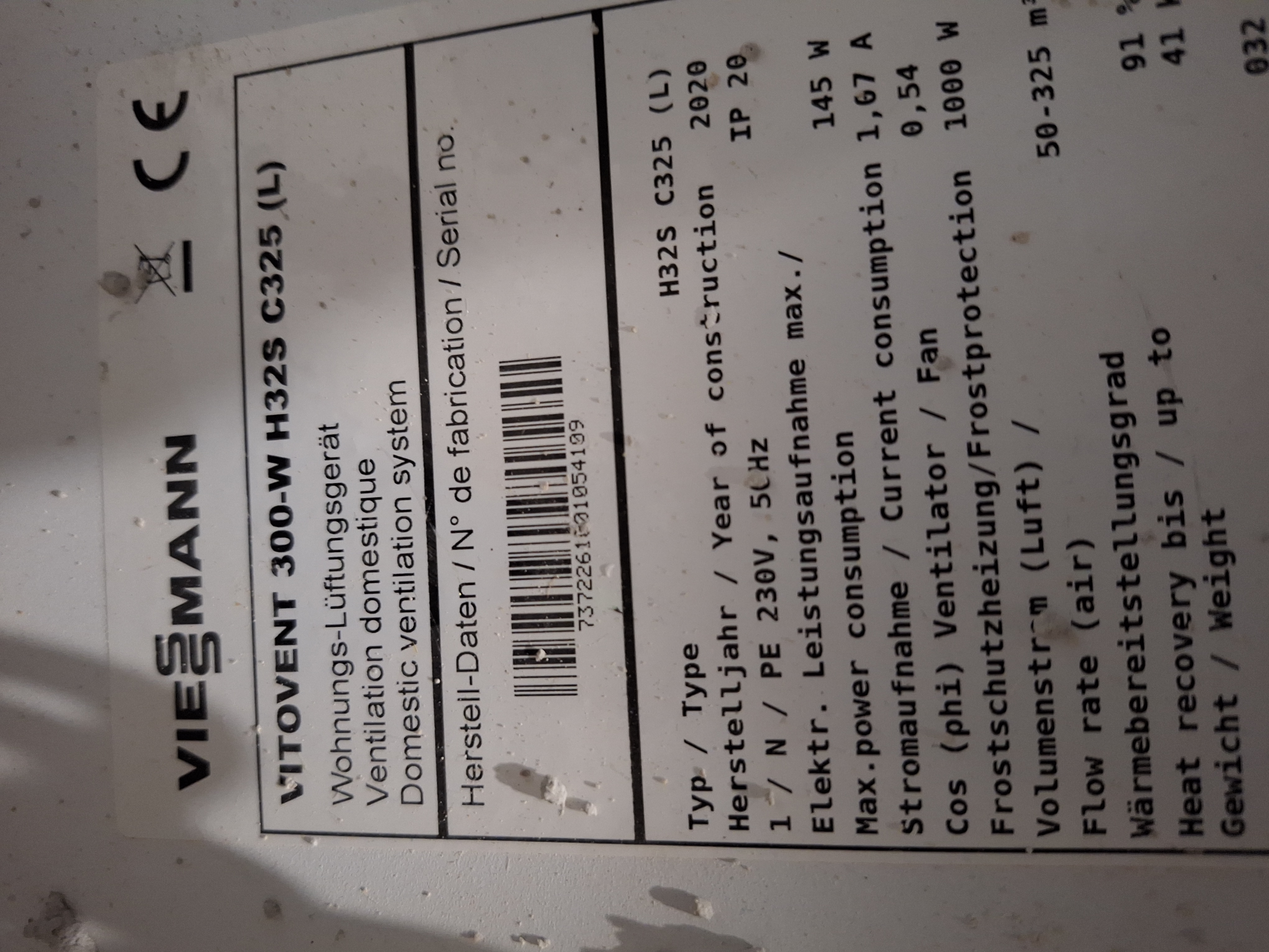

Lüftung Vitovent 300 W Ventilator nicht steuerbar
Ich hatte einen Lagerschaden, beim Abluft/Fortluftventilator und habe diesen getauscht.
Seitdem funktioniert die Steuerung (Vitotronic 200 S) nicht mehr.
Sobald die Spannungsversorgung der Lüftung eingeschaltet wird, startet der neue Ventilator und läuft mit hoher Drehzahl dauerhaft, egal welche Betriebsart (Abschaltbetrieb, Grundlüftung, Intensivbetrieb) ausgewählt wurde.
Der Zuluftventilator läuft nicht mehr in keiner der Betriebsarten.
Muss der neue Ventilator adressiert werden ? Stichwort Parameter C1FD? ( finde ich in der Steuerung nicht)
Muss ich die Steuerung reseten?
Die Lüftung ist am Modbus online und störungsfrei.
Bitte um Unterstützung.
