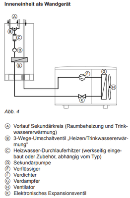

Kannst du mir, sofern sich das formulieren lässt, sagen oder beschrieben, wann diese Sekundärpumpe laufen müsste bzw was ihr Zweck ist. Technisches Verständnis ist vorhanden, das Verständnis der/meiner Heizung eher 95% angeeignet.
Wenn das irgendwelche Relevanz hat, sollte die Konstruktion bei meiner Anlage diese hier sein:
