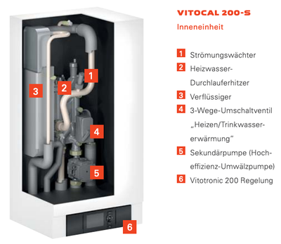

Für mein Verständnis (als Laie), hierbei geht es um das 3-Wege-Umschaltventil "Heizen/Trinkwassererwärmung" [4], oder um ein anderes Ventil?
VG, Simon
Hallo Simon,
genau diese Ventil unter Punkt 4 scheint unter Stellung "Heizen" nicht ganz dicht zu sein und einen Teilvolumenstrom in den WW Wärmetauscher zu lassen.
Beim Heizen kühlt es dir den Speicher leicht ab (je nach Vorlauftemperatur).
Beim Kühlen geht es dann deutlich schneller.
VG Michael
