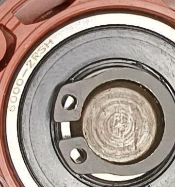

5. Die Abdeckkappe auf dem Lager lässt sich mit den Fingern entfernen.
6. Sägering mit Zange entfernen und es lässt sich anschließend die Welle mit dem Lüfter von Hand herausziehen.
7. Die Lager lassen sich ganz leicht aus der Kunststoffhalterung herausnehmen. Es werden hier keine Abzieher oder anderes Spezialwerkzeug benötigt.

auf dem Lager sieht man doch 6000 2RSH
