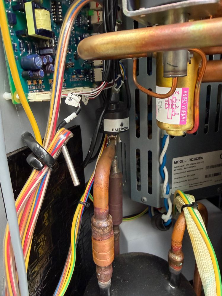

Hallo @Flo_Schneider und @divanc ,
ich habe die Außeneinheit geöffnet und angeschaut.
Sensor T2 baumelt einfach in der Luft herum. Soll das so? Habe ihn in warmes Wasser gehalten und es scheint *Temperatur Kältekreisregler* zu sein, siehe Bilder.
Muss der Sensor da hängen? Wenn nein, wo muss der denn hin?

@divanc
könntest du uns bitte einen Gefallen tun.
bei Tobias seiner Anlage
 ODU 7745687
baumelt der Sensor T2 im Gehäuse rum (Temperatursensor Kältekreisregler)
Kannst du uns vielleicht sagen wo der genau hin muss.

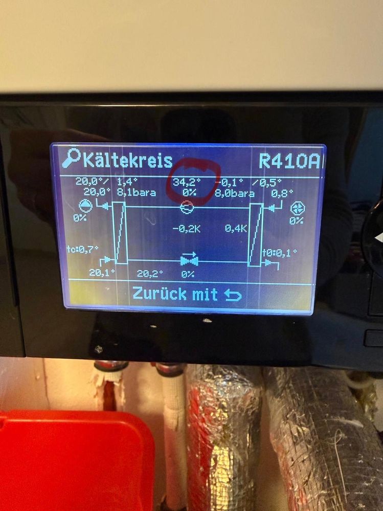

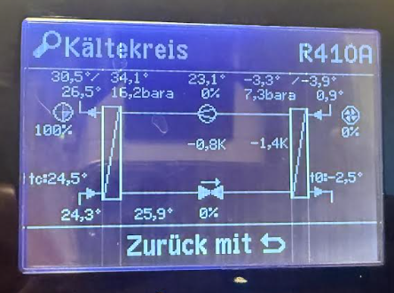

Ich habe mich eben mal davor gesetzt und beobachtet.
Für mich sieht es so aus, als würde die Anlage regelmäßig den Verdampfer überfahren. Hier zwei Bilder. Einmal im laufenden Zustand und einmal kurz nach Ausfall.
Mir fällt auf, dass sich das Sauggas nach Austritt aus dem Verdampfer weiter abkühlt, das finde ich nicht sehr logisch, oder?
Die Überhitzung ist sowohl über den Verdampfer, als auch vor dem Verdichter sehr gering.
Die Anlage fliegt letztendlich raus, wenn die Überhitzungen beide schlagartig negativ werden, also scheinbar zu viel Flüssigkeit kommt.
Kann mir jemand erklären, wie die Temperatur "F", also über dem Verdichtersymbol (T2 in der Außenheinheit, "Temperatur Kältekreisregler") die Anlage regelt? Weil, so wie ich das sehe geht diese Temperatur in keine der beiden Überhitzungen (vor Verdichter und über den Verdampfer) mathematisch ein.
Was mir noch aufgefallen ist, ist, dass der Stecker vonerwähntem T2 auf der Platine mit rotem Edding markiert wurde?
Danke für Eure Hilfe, langsam wird es kalt...

Hallo @tf88
Der T2-Sensor misst die Temperatur im Kompressorraum bzw. auf der KKR-Platine. Es ist normal, dass er von der KKR-Platine frei in der Luft hängt.
Dies ist auch auf dem beigefügten Bild zu sehen.
Wird ein 5D-Fehler gemeldet, muss das Expansionsventil, nicht die Spule, ausgetauscht werden.
Das Problem liegt üblicherweise am Expansionsventil, wenn der Kältemittelkreislaufregler die gewünschte Überhitzungstemperatur nicht erreicht.
