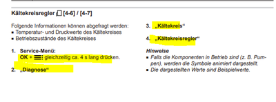

mit wie viel % die Sekundärpumpe läuft
Sorry, nicht verstanden.
Wo finde ich "Anlagenübersicht" oder "Kältekreisübersicht"?
ViCare oder ViGuide oder an der Steuerunng der WP?

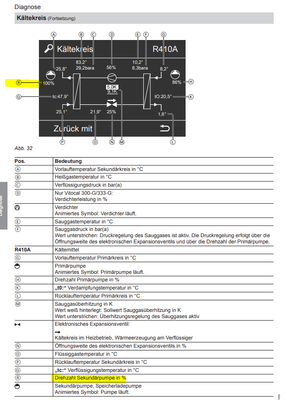

Hier siehst du die Pumpendrehzahl

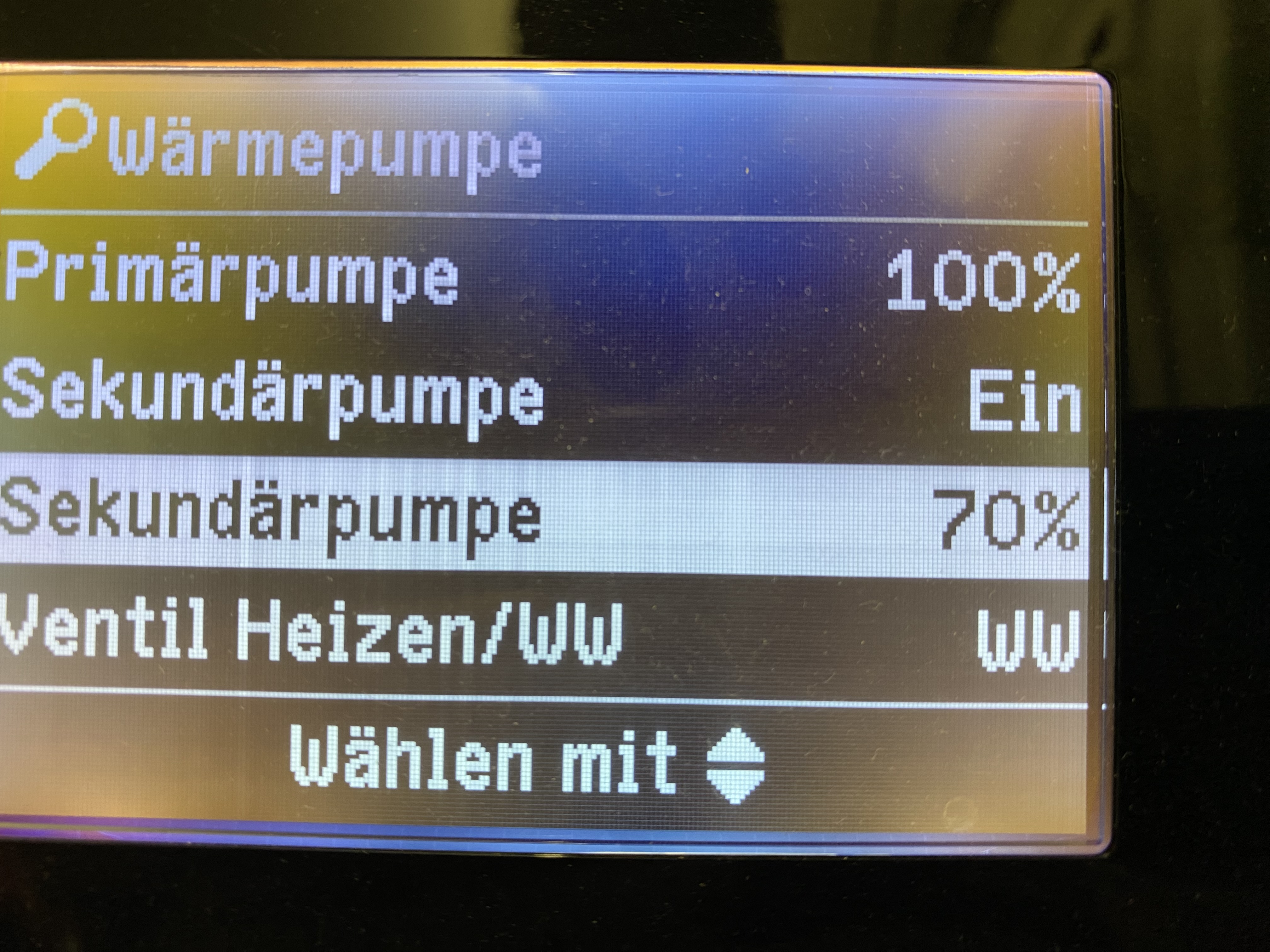

1. Drehzahl Sekundärpumpe im WW-Betrieb
    Gemäß anhängendem Foto 70%

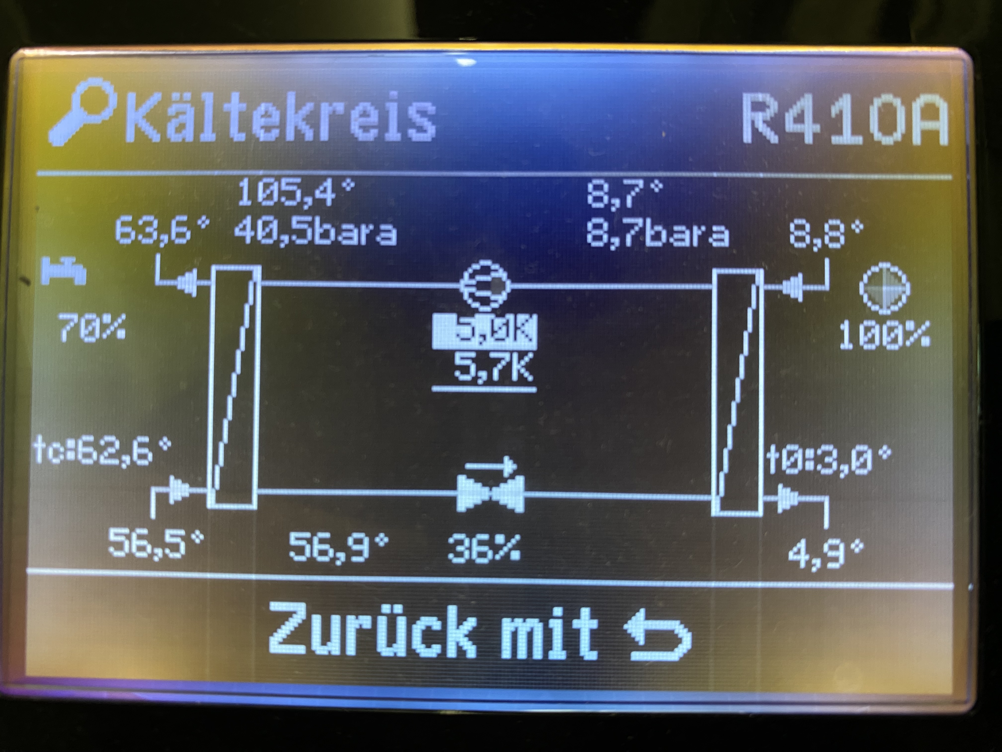

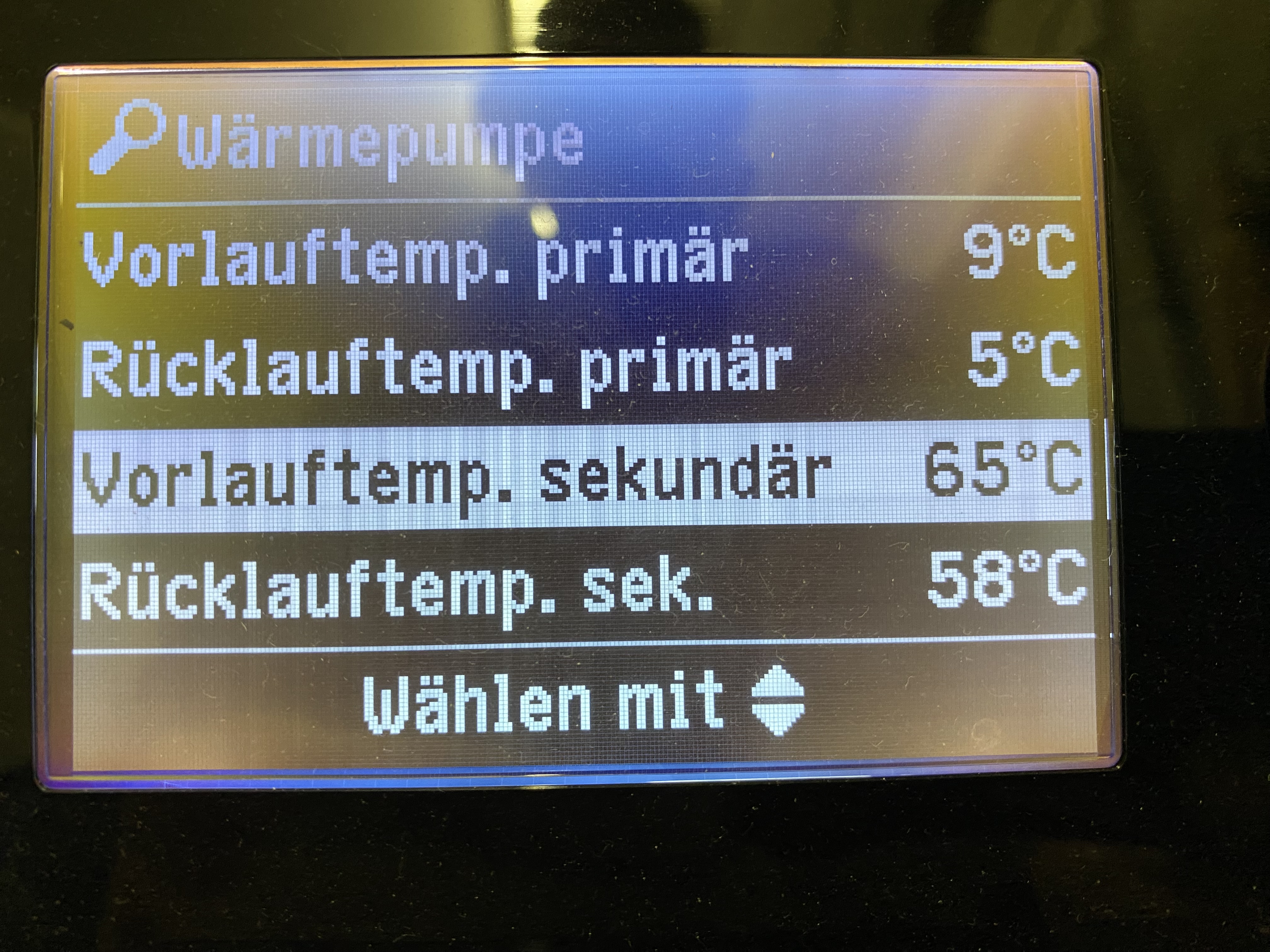

2. Vorlauftemperatur im WW-Betrieb
    lt. Foto 65° um WW auf 48° aufzuheizen, für eine WP total ineffizient und verschleißfördernd ist

2. Heizkreispumpen während WW-Betrieb
    Gemäß Foto laufen sie weiter (was lt. Beschreibung nicht sein soll)
