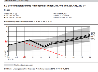

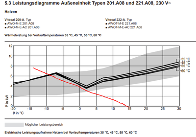

Das ist das Leistungsdiagramm der Maschine.
Dort habe ich die 7,8 kW bei  -13,5 Grad eingezeichnet und die Heizgrenze bei 15 Grad.
Die Maschine schafft das bis ca. -9 Grad ohne el Heizstab.
Die Viessmann Empfehlung ist eine Auslegung auf 70 -85% der max Heizlast.
Das wäre genau erfüllt.
Das heißt auch nicht, dass nur weil es Nachts für 6h  -15 Grad hat der Heizstab angehen muss.
Diese 13,5 Grad beziehen sich auf einen 48h Mittelwert.
Ist das der 1. Winter? ist das Haus schon trocken?
Wenn es bei den jetzigen Temperaturen nicht warm genug ist, müssen wir wo anders suchen.

Hallo Tom,
du sprichst von dem alten Modell mit Kältemittel R410a Modell  AWO-M-E..?
Dann würde  hier eine A08 gut passen.
Die A06 würde auch gerade noch reichen, die bringt aber keine Vorteile bei der min. Modulation.
Daher würde ich eher die A08 nehmen.
Es kann sein, dass die A09 wegen der Bafa Förderung gewählt wurde.?
