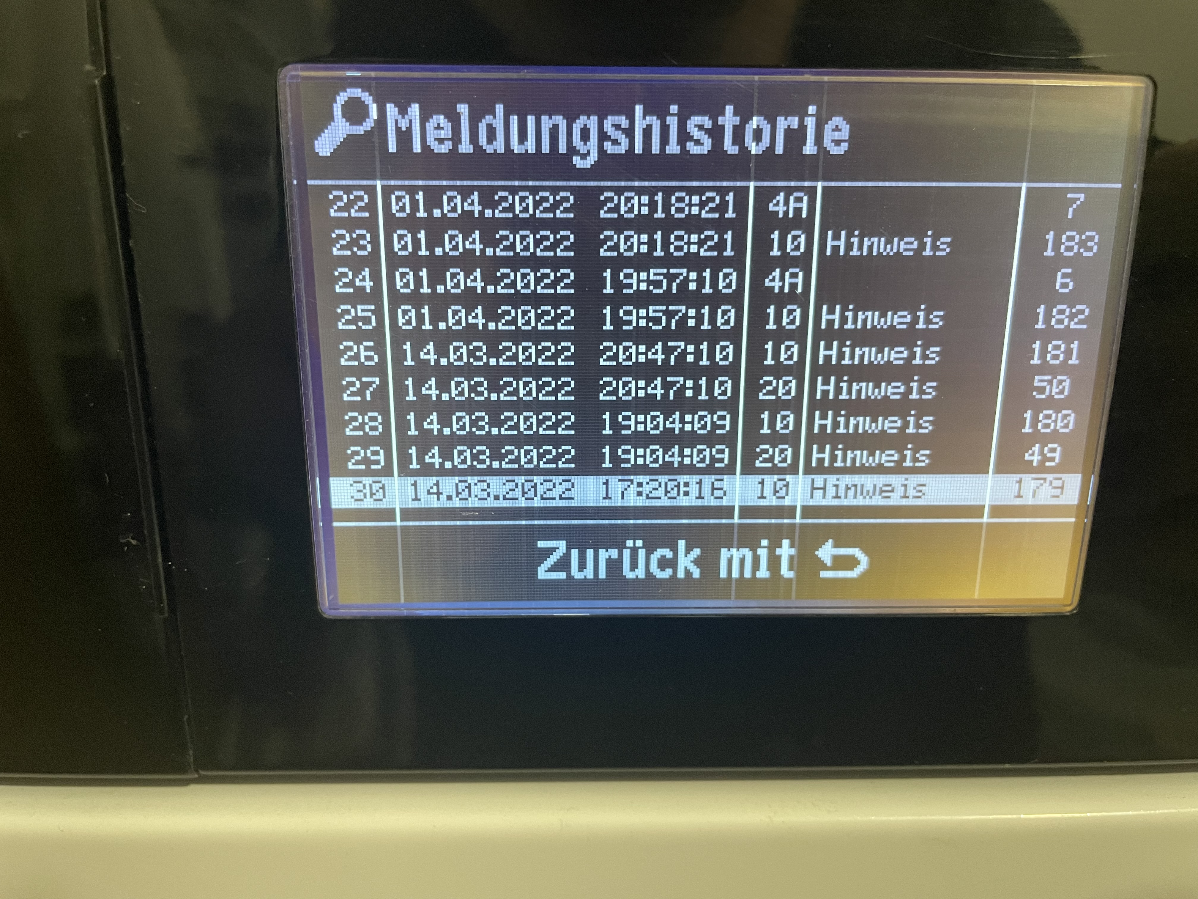

Ich habe eine Vitocal 222S. Die Anlage ist 3 Jahre alt. Im ersten Jahr hatte ich das gleiche Problem auch permanent.
Diesen Winter lief sie tadellos, bis auf gestern. Seit gestern bekomme ich andauernd wieder die Fehler:
D6 Strömungswächger
und einmal Abbruch Abtauung
Was kann da das Problem sein?

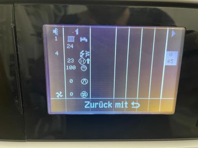

Es passiert immer das gleiche. Ventilator läuft, Verdichter auch. Die Vorlauftemperatur steigt. Dann hört man den ein Geräusch und Wasser läuft in die Leitungen. Vorlauftemparatur fällt wieder. Danach kommen immer diese Meldungen. Ich Quittiere mit Hand am Gerät und dann das gleiche von vorne.
Ich hab auch ein Paar Fotos gemacht.
Bitte helft mir.
Vielen Dank
