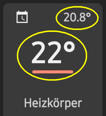

Ich mache das jetzt schon IT auf 22 Grad obwohl ich mir nur 20 Grad wünsche damit ich sehe wie lange die WP läuft!
Ich stelle jetzt mal auf 23 Grad und Niveau -4!

@Lotta  schrieb:
Heute mittag!
Ja! Genau so ist es gemeint: Du hast zwar als Ziel-IT 22°C eingestellt, aber aufgrund der Heizkurveneinstellungen ergeben sich im Augenblick "nur" die gewünschten 20 bis 21°C.
Nochmal: Es kann gut sein, dass, wenn diese Einstellungen jetzt längere Zeit aktiv sind, Du dann an der Heizkurve nochmal ein bisschen anpassen musst, um bei den gewünschten 20 bis 21°C zu bleiben. Jede mögliche Absenkung der Heizkurve spart richtig Strom. Schau Dir doch bitte auch die täglichen Stromverbräuche an. Die sind natürlich primär von der ATs abhängig, aber eben auch von mehr oder weniger günstigen Einstellungen der WP (Und: Je länger die Verdichterlaufzeiten pro Start, desto energetisch günstiger.)
