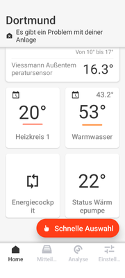

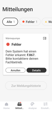

Kannst du bitte mal ein paar Screenshots aus der App hier einstellen, wo zu sehen ist, wie die Meldungen dargestellt werden.
kein Problem. Wenn die Fehlermeldung angezeigt wird, sieht es so aus:
Wenn die Fehlermeldung niicht angezeigt wird, so:

Abmeldung, Programm vollständig beendet, neue Anmeldung
Die Anzeige "Es gibt ein Problem mit deiner Anlage" ist noch da. Es wird (wie vor dem Abmelden) keine Fehlermeldung angezeigt.
(dies ist ein aktueller Screenshot nach dem neu anmelden)
