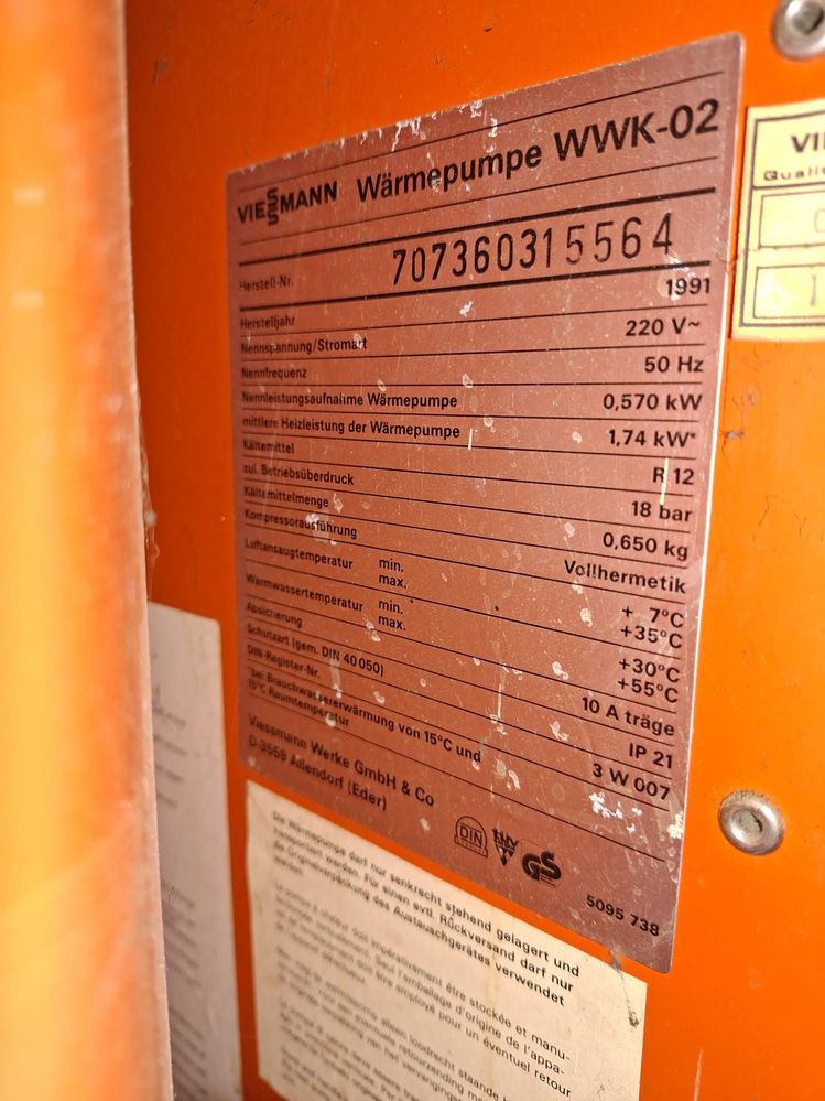

ich habe eine alte Viessmann Wärmepumpe WWK-02 (Baujahr 1991) im Keller stehen, die seit längerer Zeit stillgelegt ist, da sie noch mit dem FCKW-Kältemittel R12 betrieben wurde – bekanntlich seit den 90ern in der EU verboten.
Gerätedaten:
Jetzt stehe ich vor der Frage, ob sich hier noch etwas machen lässt oder ob die Anlage endgültig ausgedient hat. Konkret interessiert mich:

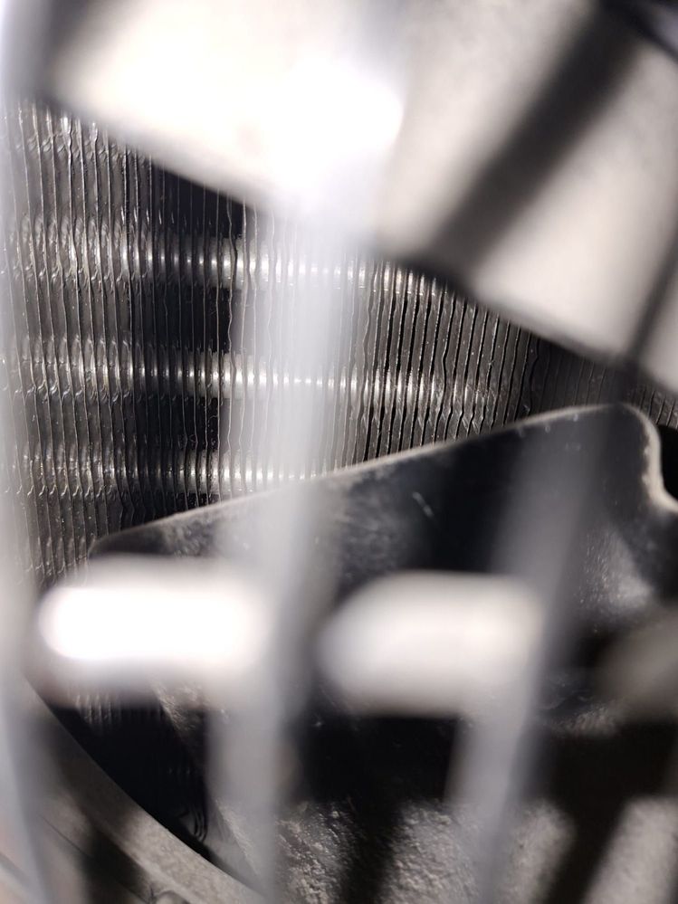

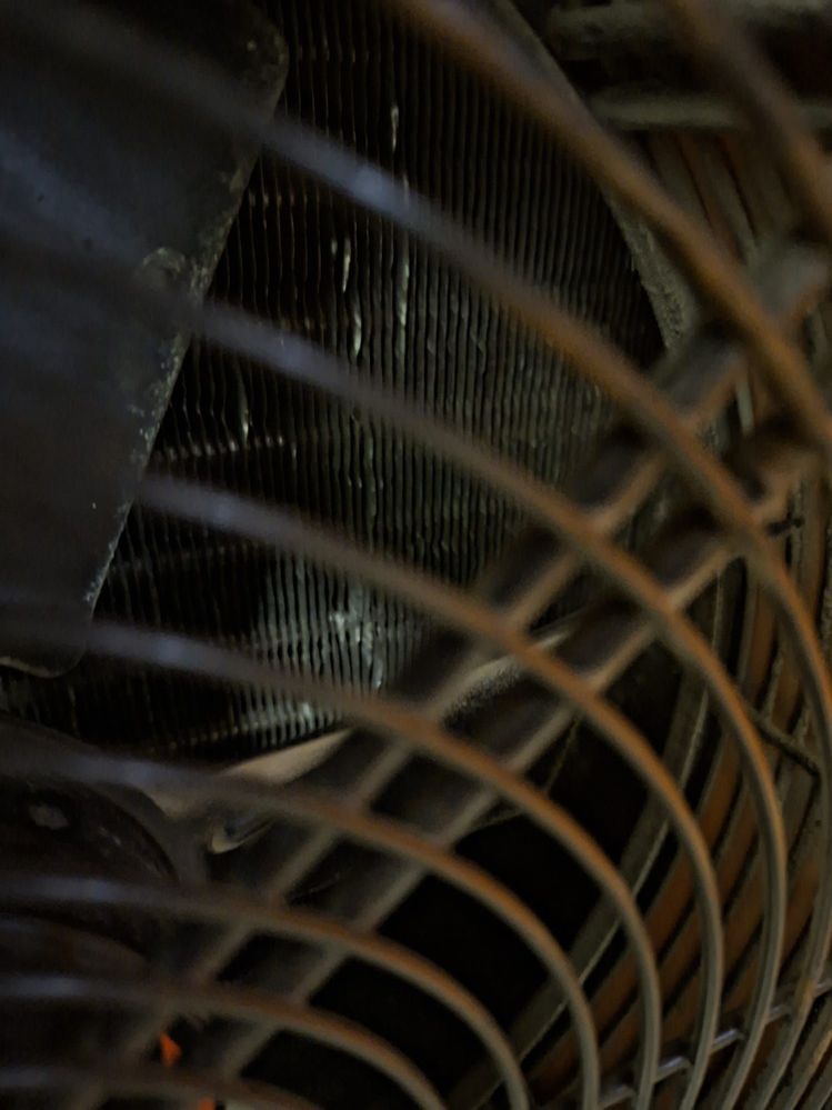

Ich habe gerade mal die Lamellen geprüft. Die sind frei.
Lüfter dreht ganz normal
auch vereist nichts.
Wenn du vor der WP mit dem Ventilator stehst, bläst er rein oder raus ?
Also wenn er aus dem Raum in dem stehst, vor der WP, ansaugt, dann wären sie frei. Ansonsten hättest du die falsche Seite geprüft.
Das kann ich aus der Ferne nicht beurteilen, heutzutage saugen die Lüfter durch den Verdampfer.
Der Lüfter bläst mich an also in den Raum rein.
Dann war die Kontrolle mit Blick durch den Lüfter von vorne komplett "sinnbefreit" . Wäre so als wenn du den Motor vom Golf unter der Heckklappe suchen würdest....
Oder die toten Fliegen an der Heckscheibe vermuten.
An der Ansaugseite sammelt sich der Dreck !
Ich wäre gespannt wie die Seite aussieht. Offensichtlich kommt man da nicht "leicht" ran, vermutlich 30 Jahre aus Unkenntnis nicht gereinigt ?
Dass du kontrollierst ob in der Ansaugung, vor dem Verdampfer noch irgendwo ein Luftfilter verbaut ist, das versteht sich von selbst !
Wenn showy123 die Lamellen bei laufendem Verdichter fotografiert hat, wissen wir zumindest, dass kein Eis dran ist 🙂
Der Lüfter = Verdichter steht offensichtlich. Außerdem konnte ich schon (bei trockener Luft) beobachten dass eine Vereisung nicht zwangsläufig auftritt, obwohl die Ausblastemperatur unter 0 Grad liegt.
Erst letztens, +5 rein, -5 raus und kein Eis.
Nicht so wie 5 Grad und Nebel, dann ist der Verdichter nach 20 Minuten zu.

Jedoch erwarte keine Wunder von der WP, selbst wenn sie 100% intakt ist, seh dir das Typenschild an, 1,74kw Heizleistung und 570 Watt Aufnahme.
Sie sollte aber , wenn kein Wasser gezogen wird, nach >15 Stunden (oder so) schon auf runde 45 Grad kommen.
