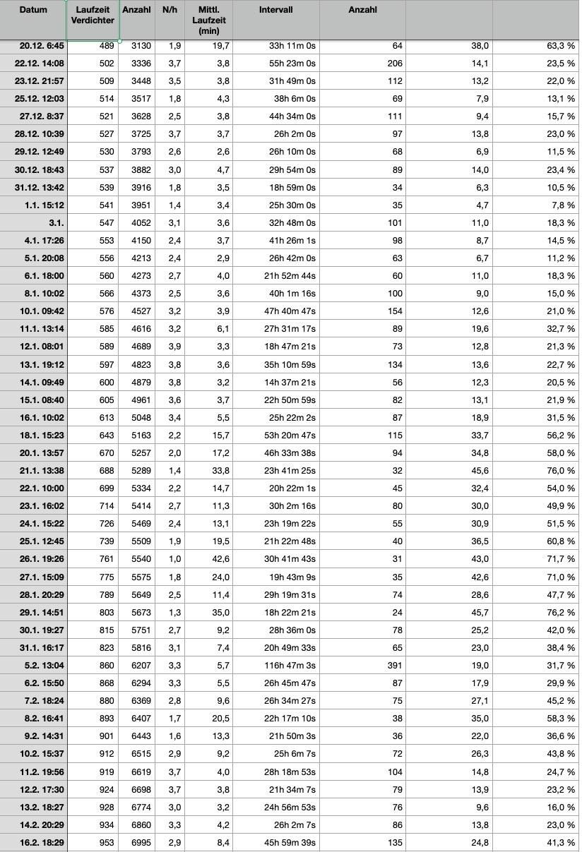

Meine Wärmepumpe (Vitocal 222-S AWBT-E-AC 221.C16) schaltet den Kompressor im Durchschnitt immer nur für ca. 3-4 Minuten ein und dann gleich wieder aus. In der mittleren Schaltzeit ist auch die Kompressorlaufzeit für die Warmwasserbereitung enthalten, die i.d.R. höher ausfällt. Der Servicetechniker von Viessmann hat die WP schon geprüft und ordnungsgemäß eingestellt, meinte allerdings auch, dass das keine "gesunde" Zeit wäre.
Ich habe jederzeit warmes Wasser und im Haus ist es (nachdem der Techniker die Einstellungen geändert hatte) eigentlich immer ein bisschen zu warm. Da die Wärmepumpe ja eigentlich einen kleinen Pufferspeicher enthält und die Leistung modulieren kann, vermute ich, dass hier ein grundsätzliches Problem vorliegt. Die kurzen Kompressoreinschaltzeiten, durchschnittlich bei aktuellen Aussentemperaturen um 14C am Tag führen dazu, dass sich die WP ca. 2mal pro Stunde für diese kurze Zeit einschaltet. Das kann für die Lebensdauer des Gerätes nicht wirklich gut sein und ich habe die Sorge, dass sie nicht innerhalb der Garantiezeit kaputt geht, sondern ganz kurz danach...

P.P.S.: Ich habe mal Screenshots meiner Aufzeichnungen angefügt, an denen man gut erkennen kann, wie oft geschaltet wird und wie lange die WP im Durchschnitt läuft. Die original Tabellenkalkulationsdaten konnte ich nicht anfügen.

Die Heizung schaltet sich durchschnittlich 2,8 mal pro Stunde ein und läuft dann für 3,8 Minuten.
