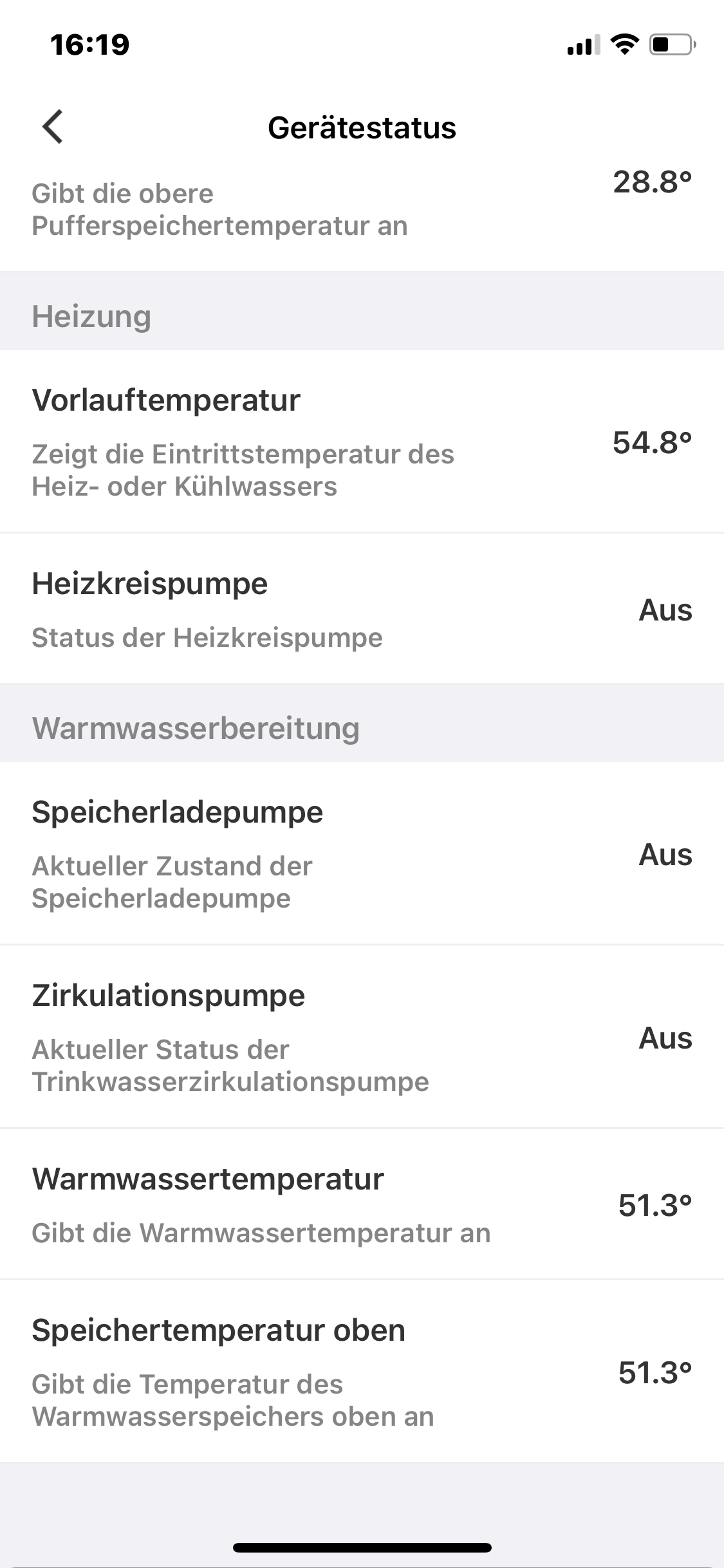

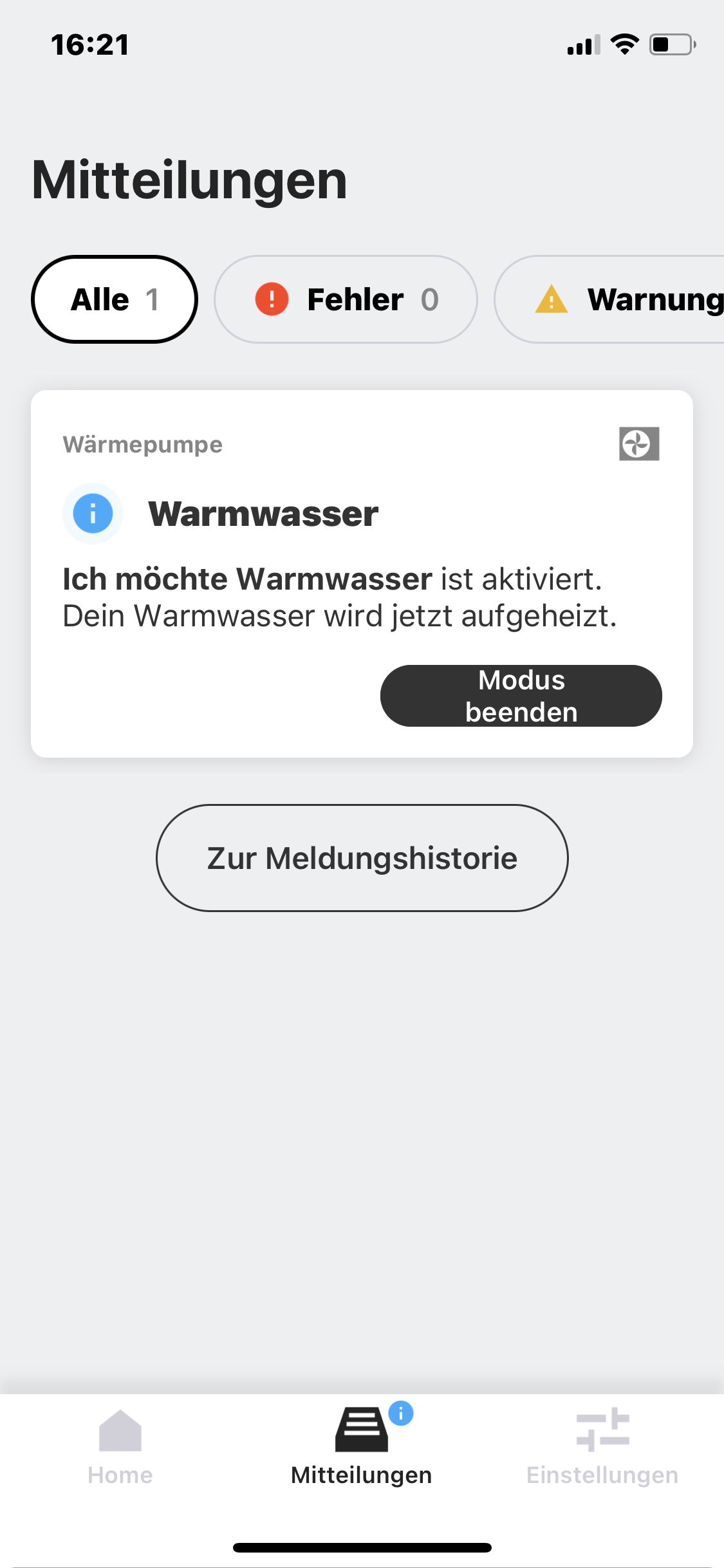

Hallo zusammen, ich habe an der Vitotronic die maximale (mögliche) Wassertemperatur auf 65 Grad gestellt und als "Temp.2" 64 Grad gewählt. Dies will ich wenigstens einmal pro Woche nutzen, um Legionellen-Prophylaxe zu betreiben. Wähle ich nun in der ViCare App "Ich möchte Warmwasser", dann verschwindet in der App für das WW die Temperaturanzeige (siehe Bild). Wärmepumpe und / oder Brenner springen an, aber es gibt keine Info über die tatsächlich erreichte Temperatur.
Allerdings zeigt die App unter ""Vorlauftemperatur" (das gilt doch nur für die Heizung?) plötzlich einen hohen Wert (z.B. 54,8 Grad), obwohl die Heizung aus ist. Die "Gemeinsame Vorlauftemeperatur" klettert auf 68 Grad und höher (siehe Bild).
Woran liegt's?

die angezeigte Sekundärvorlauftemperatur erfasst die Vorlauftemperatur für den Heizbetrieb sowie für die Warmwasserbereitung. Bei der Einmalwarmwasserfunktion wird die aktuell eingestellte Schaltzeit Warmwasser außer kraft gesetzt und der Warmwasserspeicher auf den 2. Sollwert aufgeheizt. Da die Wärmepumpe eine Warmwassertemperatur von 64°C nicht erreichen kann, übernimmt dies das Gasgerät. Die Aktivierung kannst du sehen, da das Flammensymbol im Startbildschirm zu sehen ist. Wenn du die aktuellen Sollwerte an der Regelung abfragen möchtest, musst du die "?"-Taste für ca. 4 Sekunden gedrückt halten.

Ja, war mir bekannt, dass die Wärmepumpe die Temperatur nicht erreichen kann. Die Frage ist aber doch, warum werden bei Aktivierung dieser Aufheizung keine (!) Temperaturwerte mehr in der App angezeigt? Während der Aufheizphase gibt es keine Info über den Sollwert und auch nicht über die aktuell erreichte Temperatur. Letztere wird erst angezeigt, wenn die Phase mit erhöhter Temperatur vorbei ist. Das hat mich irritiert, vielleicht könnt ihr das in der App gelegentlich ändern??

Dass die Solltemperatur in der Funktion "ich möchte Warmwasser" nicht angezeigt wird, liegt an der hybriden Gerätevariante.

Ganz so stimmt es nicht. Wenn die erhöhte Solltemperatur nur 60 Grad beträgt, wird alles angezeigt. Aber eben nicht bei 64 Grad. Da ist irgendwo eine Sperre. Aber ok, ich habe verstanden, war nicht im Lastenheft der App. Warum eigentlich? 😞
Das entzieht sich leider meiner Kenntnis.
Vermutlich liegt es daran, dass die Wärmepumpe selbst diesen Sollwert nicht erreichen kann, sondern nur über zusätzliche "Einrichtungen" (Heizstab o. Gaskessel).
