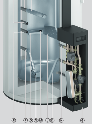

Als ich die Anschlüsse kontrolliert habe, habe ich festgestellt, dass bei uns VL Heizung von WP (sekundär) und VL Heizung zu FBH vertauscht wurden, weil der Installateur gem. Anlagenschema (s. Anlage) montiert hat und in den anderen Anleitungen (s. Anlage) genau das Gegenteil zu sehen ist.
Beim Anschluss VL Heizung zu FBH ist ein sog. Einström- und Verteilungseinrichtung zu sehen, aber derer Funktion ist für mich unklar. Kann dieser Vertausch das o. g. Problem verursachen?

Die Anschlüsse am Speicher würde ich erstmal nicht problematisch sehen.

ich muss nochmals nachhaken. Was hat es mit der Einström- und Verteilungseinrichtung (Punk O ) auf sich. Hierzu muss man doch von seiten Viessmann eine klare Antwort erwarten können.
Ist es egal wie rum man diese Rohre anschließt
Hallo Mrnempty,
ich habe hierzu meine persönliche Meinung gegeben. Wie genau der Unterschied diesbezüglich sein wird, kann ich dir nicht beantworten. Wenn du von unserer Seite eine klare Aussage möchtest, dann lautet diese, die Anlage muss so angeschlossen werden, wie es in unserer Montageanleitung beschrieben ist.
Viessmann sollte m. E. das betr. System Schema korrigieren (angenommen die 3D Abbildungen sind richtig).
Heizungsbauer bauen gem. Schemata und es gibt hier einen Widerspruch zwischen Skizze und 3D Abbildungen in der Anleitung.
p
Habe genau dasselbe Problem. Laut diesem Bild ist Ⓜ unter dem Lochblech im Heizkreisspeicher, Ⓡ scheint dagegen oberhalb, obwohl die Beschreibung von Ⓡ lautet "Heizwasservorlauf Heizkreiszone (Wärmepumpe)". Ich bitte um Bestätigung ob Ⓡ ober- oder unterhalb des Lochblechs liegt. Wenn es tatsächlich oben liegt, sollte m.E. Viessmann dies reparieren.
M und R sind auf der komplett gleichen Ebene und nicht nur unter dem Lochblech sondern zusätzlich mit einer Einströmeinrichtung versehen……Somit ist hier, was das betrifft überhaupt kein Problem vorhanden…..
Was man hier auf der Abbildung sieht, nennt sich übrigens “Schnittansicht” und hier sind so manche Teile durchgeschnitten dargestellt, damit man ins Innere sehen kann…ein vollkommen normaler Vorgang bei der Erstellung einer technischen Dokumentation…...😉
