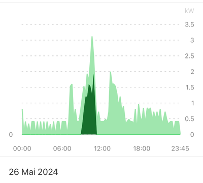

Wegen den Zahlen, ich hatte ja schon eine Heizperiode diesen Winter. Das Warmwasserprogramm ist bei uns von 9:00-10:30 und von 17:00-18:30 aktiv. Temperatur 50 Grad. Seit 4 Wochen läuft jetzt endlich das EMS mit den 2 Viessmann Zählern. Warmwasser wird jetzt um 10 Grad höher erwärmt also 60 Grad.
Hier mal ein typischer Verlauf vom 15.Januar. Da lief die Pumpe eigentlich den ganzen Tag durchgehend. Um 21:30 wurde auf reduzierten Betrieb umgeschaltet. Da hatte ich die reduzierte Temperatur noch auf 16 Grad. Dann hat die WP aber jeden Tag um 22:30 wieder eingeschaltet und die ganze Nacht mit knapp 2kw geheizt.
Ende Februar habe ich dann ab 21:30 auf reduzierten Heizbetrieb gestellt und die Temperatur auf 10 Grad gestellt. Dann sah das ganze so aus. Ab 21:30 bis morgens um 6:00 war die WP dann aus. Temperatur in der Wohnung viel dann von 21 auf 18 grad.

Zur Zeit sieht es so aus. 1-2 Starts am Tag.
um 9:00 ist schon so viel Überschuss da dass die WP auf bevorzugten Betrieb schaltet und WW auf 60 grad erwärmt. Das reicht dann meistens bis zum anderen Morgen.
