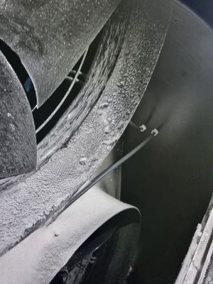

Moinsen, danke für die schnelle Rückmeldung. Der Ventilator (beide) sitzen 100% mittig und es ist auch keine "Unförmigkeit" beim Metallring um zu erkennbar. Nach dem Abtauvorgang und etwas Sonne war das Eis (siehe Foto) weg und die Geräusche auch 😉
Hat evtl. jemand Bilder von einer eingebauten Ventilatorringheizung? (damit ich mir das besser vorstellen kann)

Ich habe mir damals selber geholfen weil die Heizungen nicht lieferbar waren, da habe ich ein Heizband um die Ringe gelegt. Weil die Ringheizung ist nur beim Abtauen aktiv. Und ich wollte selber steuern wann ich sie brauche und wann nicht, so habe ich mir selber geholfen. Davon habe ich aber kein Foto (weil auf meine eigene Verantwortung)
Ich habe dir aber ein Bild von der Ringheizung.
Und die Einbauanleitung der Ringheizung.

Das ich nicht lache...so sieht es im schlimmsten Fall aus..
 Der Abstand zu den Lüfterflügel und Ring passt kein Blatt dazwischen..
Genau aus dem Grund habe ich selber ein Heizband montiert. So bleibt diese Gegend Eisfrei.

heute Nacht waren es hier ca. -0,6°C und Nebel und sofort bildete sich wieder leicht Eis an den Innenseiten der Ventilatorringe – siehe Video … LINK
Beim letzten Mal (vor ein paar Wochen, wo es zum ersten Mal seit der Inbetriebnahme im Juni 2024 zu dieser Eisbildung bei Nebel kam) verschwand das Eis dann ganz schnell, weil die Sonne und Plusgrade zum Schmelzen führten und das Geräusch war somit auch weg.
Jetzt bleibt das Geräusch, da es weiterhin kalt ist und das Eis nicht abtaut.
