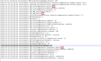

Also ich betreue gerade eine Vitocal 200-S.
Gestern Nacht war die Außentemperatur um die 0°C. Die Heizung war ab 23 Uhr im Standby-Modus.
Die Vorlauf- und Rücklauf Temperaturen lagen bei 27°C. Warmwasser-Speicher lag bei 42°C.
Die Sekundärpumpe lief aber die ganze Nacht durch. Das ist nicht das, was ich erwarte.
Ist das nun ein gewolltes Verhalten?
Hattest du tatsächlich Standby oder war es reduzierter Betrieb? Poste mal ein Bild der Anlagenübersicht, wo beide Seiten zu sehen sind und das Problem vorliegt.
das ist das, was ich heute Nacht mit FHEM mitgelesen habe. Die Anlagenübersicht kann ich noch nachreichen. Der Heizbetrieb geht jeden Abend um 23:00 in den Standby-Betrieb.
Wie man sieht, ist kein Sollwert aktiv.
