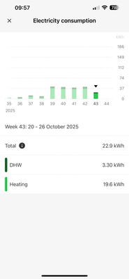

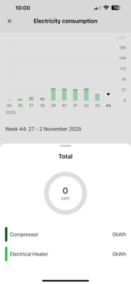

Nun wollte ich über die kalten (Feier-)Tage mal den Heizstab gezielt für Heizung bzw. WW freigeben, um zu beobachten wann und wie die Steuerung den Heizstab anfordert. Also die beiden Haken im Kundenmenü "Heizen mit Elektro" bzw. "WW mit Elektro" gesetzt und Zeitprogramm für Heizstab auf Stufe 1 eingestellt.
Sonst sind in den Einstellungen alle Parameter so wie es vom Heizungsbauer eingestellt wurde.
Zu meiner Verwunderung wird der Heizstab gar nie eingeschaltet, weder zu Temperatursprüngen (durch Sollwertanhebung mit Smart Grid) noch bei Einmal-WW-Bereitung auf 60°C.
Dass es hier noch einige Parameter für die Einstellungen gibt, ist mir klar. Auch dass die Steuerung den Heizstab nur anfordert, wenn es die Wärmepumpe alleine nicht mehr schafft. Die 60°C Warmwasser wurden bei -5°C Außentemperatur selbst nach längerer Zeit nicht wirklich erreicht, die parametrierten 30 K pro Stunde Aufheizrate wurden wohl hier nicht erreicht. Dennoch, kein Zuschalten des Heizstabes.
Stutzig macht mich jedoch der Funktionstest: Wenn ich den Fuktionstest für die elektrische Zusatzheizung starte, läuft die Umwälzpumpe zwar auf 100%, der Heizstab bleibt aber aus.
Unter welchen Umständen müsste denn der Heizstab aktiv werden und wie könnte man das Zuschalten provozieren?
