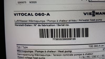

anbei ein Foto mit der Serien.nr.
Danke, normalerweise sollte die Einstellung, nachdem du es mit OK bestätigt hast, übernommen werden und wieder der Parameter selber zu sehen sein. Was passiert, wenn du länger OK gedrückt hältst? Ist nach einem Aus-. und Wiedereinschaltung die Einstellung übernommen worden?
