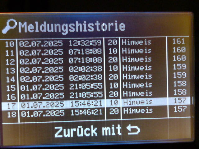

unsere Wärmepumpe VITOCAL 200-S hat nun wieder eine Störung. Ich glaube seit Inbetriebnahme ist die Wärmepumpe noch keine 4 Wochen am Stück ohne Störung gelaufen. Es wurde schon der Strömungswächter und die Hauptplatine getauscht. Mein Heizungsbauer ist redlich bemüht und wir sind beide oft ratlos. An Anfang waren es die kalten Nächte  die zu Störungen ( Kältekreis 05 , Flüssiggastemp.sensor 2D, Strömungwächter D6   ) führten, nun sind es die heißen Temperaturen die Probleme machen. Der Fehler A9 ( wahrscheinlich Kältekreis ) ist schon einmal im Juni 2024 aufgetreten, dann aber nicht mehr. Im Moment soll die Wärmepumpe ja nur Brauchwasser erwärmen was ja bei über 30° Aussentemperatur möglich sein sollte. Ich habe viele Bilder von der Diagnoseliste gemacht , aber als Laie ist man da sehr ratlos. Am 3 Juli, gestern ist unter der Diagnose auch eine Meldung "EEV Abschaltung" aufgelistet, EEV steht scheinbar für "elektronisches Expansionsventil ". Beim schnellen Lesen hier im Forum war auch das scheinbar schon Ursache für Störungen.
Wie sollen wir weiter vorgehen um die Anlage endlich zu einem störungsfreien ununterbrochenen Betrieb zu überreden ? Meine alte Viessman Ölheizung die seit 1987 in Betrieb ist hatte in über 37 Jahren erst 2 mal eine Störung , davon eine durch einen unwissenden Mieter verursacht !!! Wäre für jede Hilfe und jeden Tip dankbar !!! Viele Grüße  Stefan Winter

Nein, die Meldung 10 und 20 aus dem Kältekreisregler des elektronischen Expansionsventils (EEV) bedeuten Folgendes:
10 - Verdichter hat sich abgeschaltet
20 - Regelhochdruckstörung
Die Ursache einer Regelhochdruckstörung ist, dass das Kältemittel im Verflüssiger nicht mehr ausreichend gekühlt wird und somit der Druck zu weit ansteigt, bis es zu dieser Störmeldung und der Abschaltung kommt. In der Regel kommt diese Meldung, wenn die Sekundärkreispumpe nicht mehr für einen ausreichenden Volumenstrom sorgt oder die Warmwasser-Soll-Temperatur zu weit angehoben wird.
Teste es ruhig einmal mit den 45°C Warmwasser-Soll und melde dich hier wieder dazu, wie sich die Anlage verhält.
