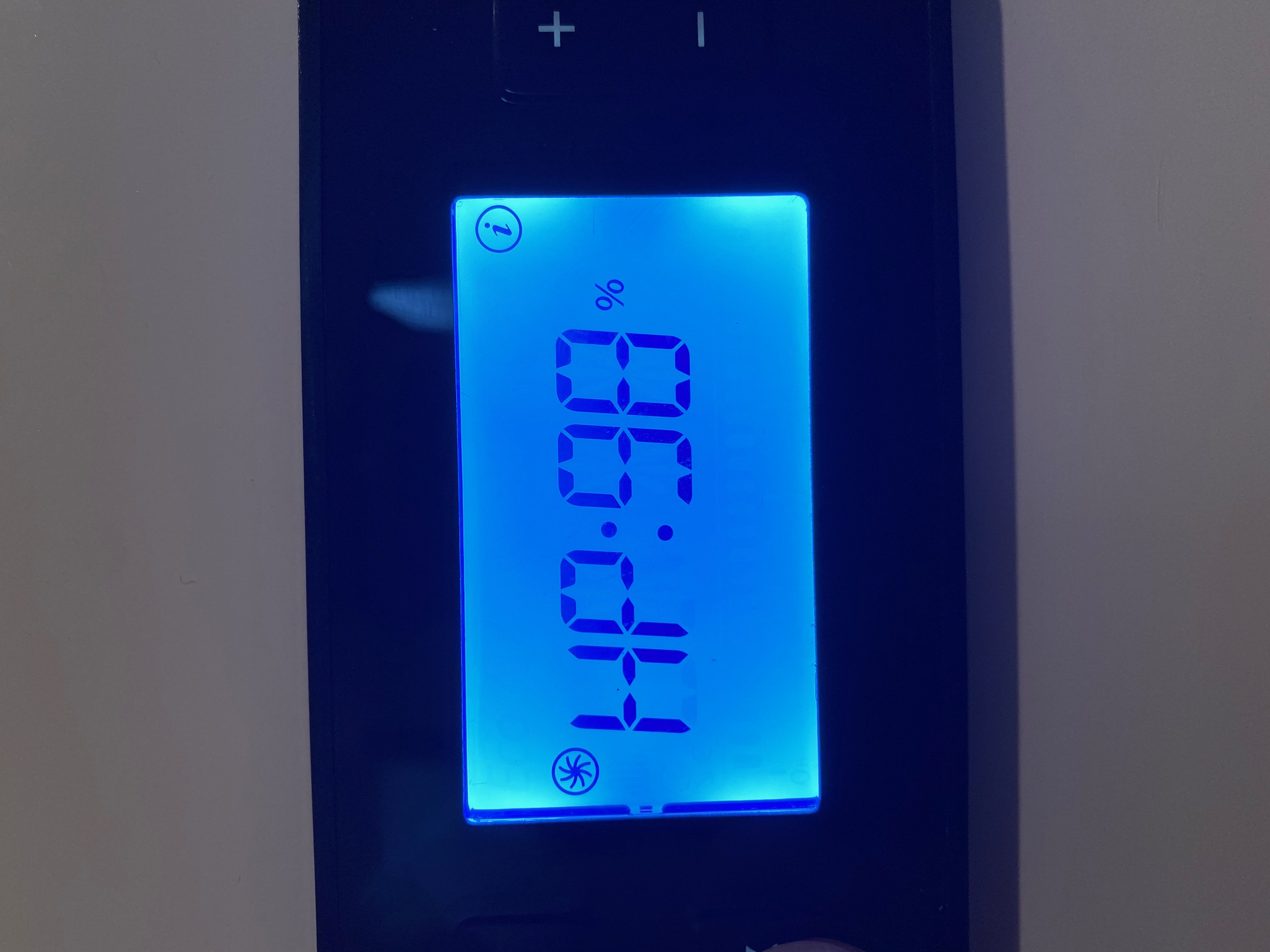

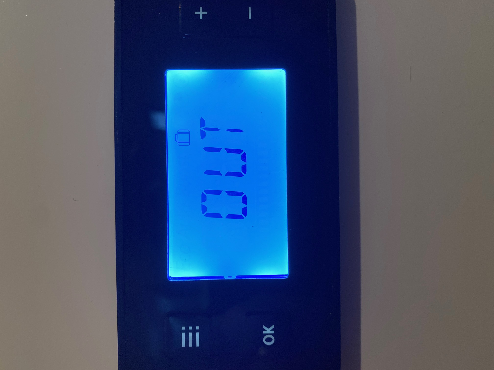

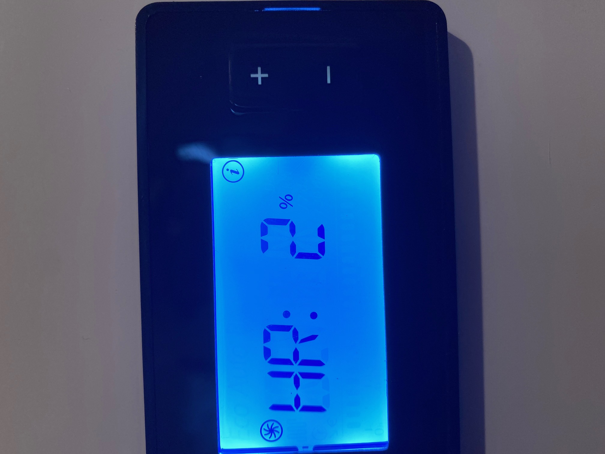

Eine Zirkulationsleitung ist vorhanden, eine Zirkulationspumpe aber wurde auf Empfehlung des Heizungsbauers nicht installiert. Anbei ein paar Bilder von den Einstellungen. Der Stromverbrauch ist ausserirdisch.
