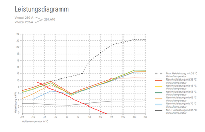

Mit der "Schweizer Formel" komme ich bei 1900m³ Gas auf ca 9 kW Heizlast.
Die D16 wäre demnach etwas zu groß. Viessmann empfiehlt nur auf 70 -85% der max Heizlast auszulegen.
Wenn es wärmer als 0 Grad wird läuft die rote Linie der Heizlast  deines Hauses aus dem Modulationsbereich.
Dann beginnt die Maschine zu takten.
Eine reine FBH kann hier als Puffer dienen, damit die  WP auch außerhalb des Modulationsbereichs lange genug laufen kann, wie bei Guenni.
Sobald du aber 2 Heizkreise hast (wegen der Heizkörper) klappt das nicht mehr und es wird ein Puffer benötigt.
Die 100l  des Hybrid Puffer sind dafür viel zu klein
An deiner Stelle würde ich mir die neue Vitocal 250 A einbauen lassen.
Die hat einen breiteren Modulationsbereich und würde erst ab ca +7 Grad takten.
Wenn du hier mit einem Heizkreis auskommst, wird kein Puffer benötigt und du  speicherst den PV Strom im Estrich und in der Baumasse.
