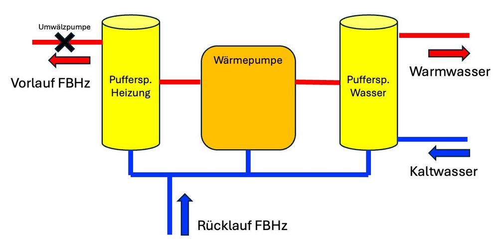

Hast eventuell ein Strangschema ? Sprich, einen Plan, wie alles miteinander verbunden ist ?
Was mich hier stört, ist der Wärmeverlust des Brauchwasserspeichers, obwohl kein WW-Verbrauch besteht.
Hast du eine Zirkulationspumpe am Laufen ?
müsste ich mal in den damaligen Dokumenten schauen, bzw. erstellen. Brauchst du einen detaillierten Plan?
Generell teilen sich die Pufferspeicher den Rücklauf in die Wärmepumpe und sind am jeweiligen Ausgang der Wärmepumpe angeschlossen.
Die Zirkulationspumpe läuft nicht; Hintergrund ist ein anderes Problem bzgl. der Uhrzeit mit der Wärmepumpe.
Eine Skizze würde genügen.
Da ich nicht "vom Fach" bin möge man mit die Darstellung verzeihen - aber das wichtigste sollte enthalten sein.
Nicht auf dem Bild enthalten sind die jeweiligen Ausdehnungsgefäße, Zirkulationspumpe, Primärkreis (Tiefenbohrung für Sole/Wasser), manuelle Sperrmöglichkeiten.
Falls etwas fehlt gerne melden.
Danke 🙂
Es ist in jedem Fall nicht in Ordnung, wenn der Brauchwasserspeicher während des Heizbetriebes Wärme verliert. Kann es sein, dass keine Schwerkraftbremse verbaut wurde ? Und so die Heizkreispumpe das Rücklaufwasser der FBH mindestens teilweise durch den Brauchwasserspeicher drückt ? Der Brauchwasserspeicher also unfreiwillig zur Rücklaufanhebung dient ?

danke für den Hinweis das dort noch entsprechendes verbaut ist. Ich gebe das mal an meinen Fachbetrieb.
Eine Frage noch könntest du auch noch mal auf diesen Eintrag schauen? Wenn da etwas repariert/getauscht werden muss könnte ich das zusammen machen lassen.
