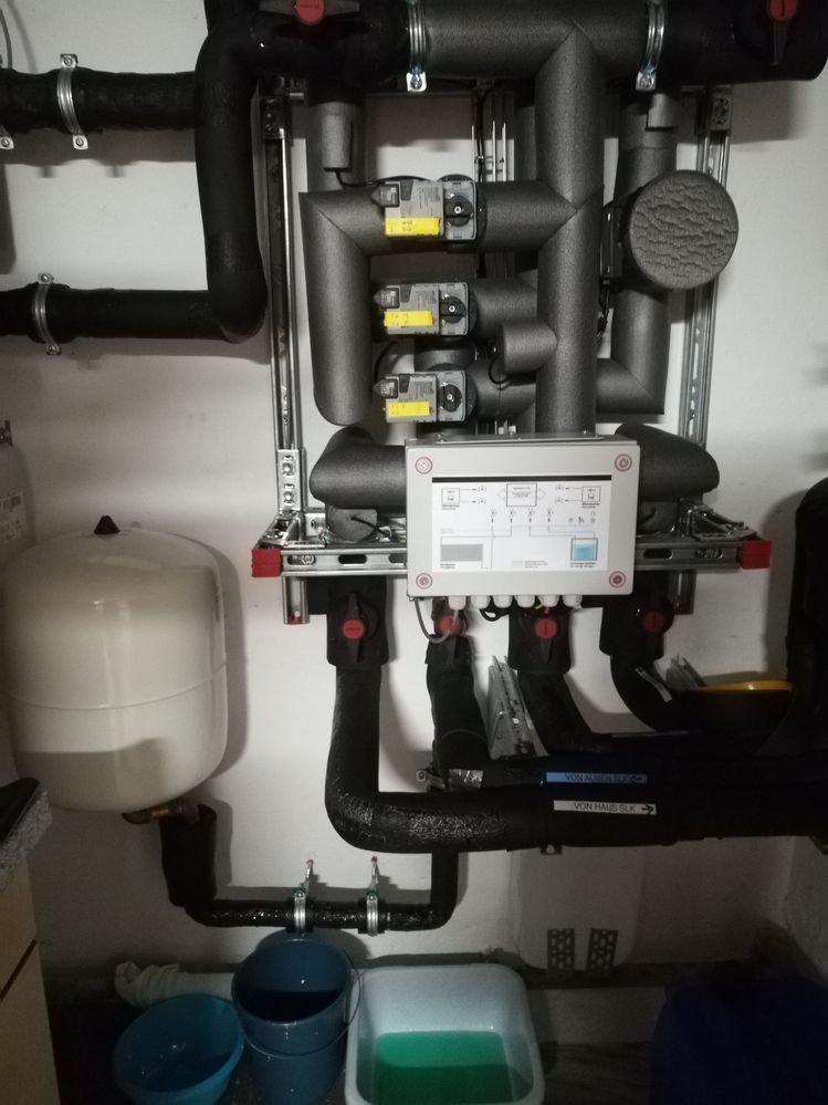

Tyfocor Auffang-EimerTyfocor Auffang-Eimer

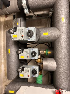

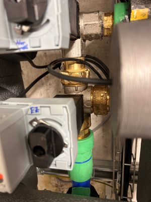

Hallo Ernst
Auf Deinem Foto steht das Hydraulikmodul in Stellung Regeneration.
Ab Mitte März bis Mitte September ist diese Funktion gesperrt.
Ich habe nur noch dieses Rohrstück (Foto) und die 3 Ventile und die Pumpe behalten. Die Steuerung habe ich meinem Cheftechniker von Viessmann verschenkt. Den Rest habe ich entsorgt.
Die Verrohrung im Hydraulikmodul macht einen stabilen und guten Eindruck. Eventuell waren die Gummidichtungen zu wenig dick. Durch die starke Abkühlung bis gegen -12/13°C und das unterschiedliche Verhalten der Messingverschraubungen und den Kunststoffröhren beim zusammenziehen bei diesen Temperaturen, führten wahrscheinlich zu den Undichtheiten.

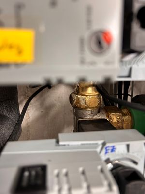

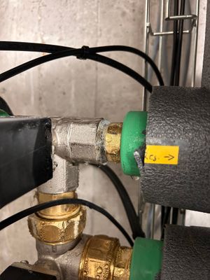

Im Oktober 2025 wurde das Hydraulikmodul ausgetauscht. Das neue Modul hatte an einem Ventil/Verschraubung Anf. 2026 eine Undichtigkeit. Aktuell ist die Isolierung entfernt, es wurden Dichtungen ausgetauscht. Natürlich habe ich momentan Kondenswasser ohne Ende. Bald soll es neu isoliert werden…

Hallo Dirk,
hast Du die ausgetauschte Dichtung selbst mal angesehen (schwarz, weiß, asymetrisch verzogen oder unrund) oder noch besser: Hast Du ein Foto davon, daß Du uns hier reinstellen könntest?

 Hier ein paar Bilder.  Von der Dichtung habe ich keine Bilder; ich meine, sie ist schwarz.
