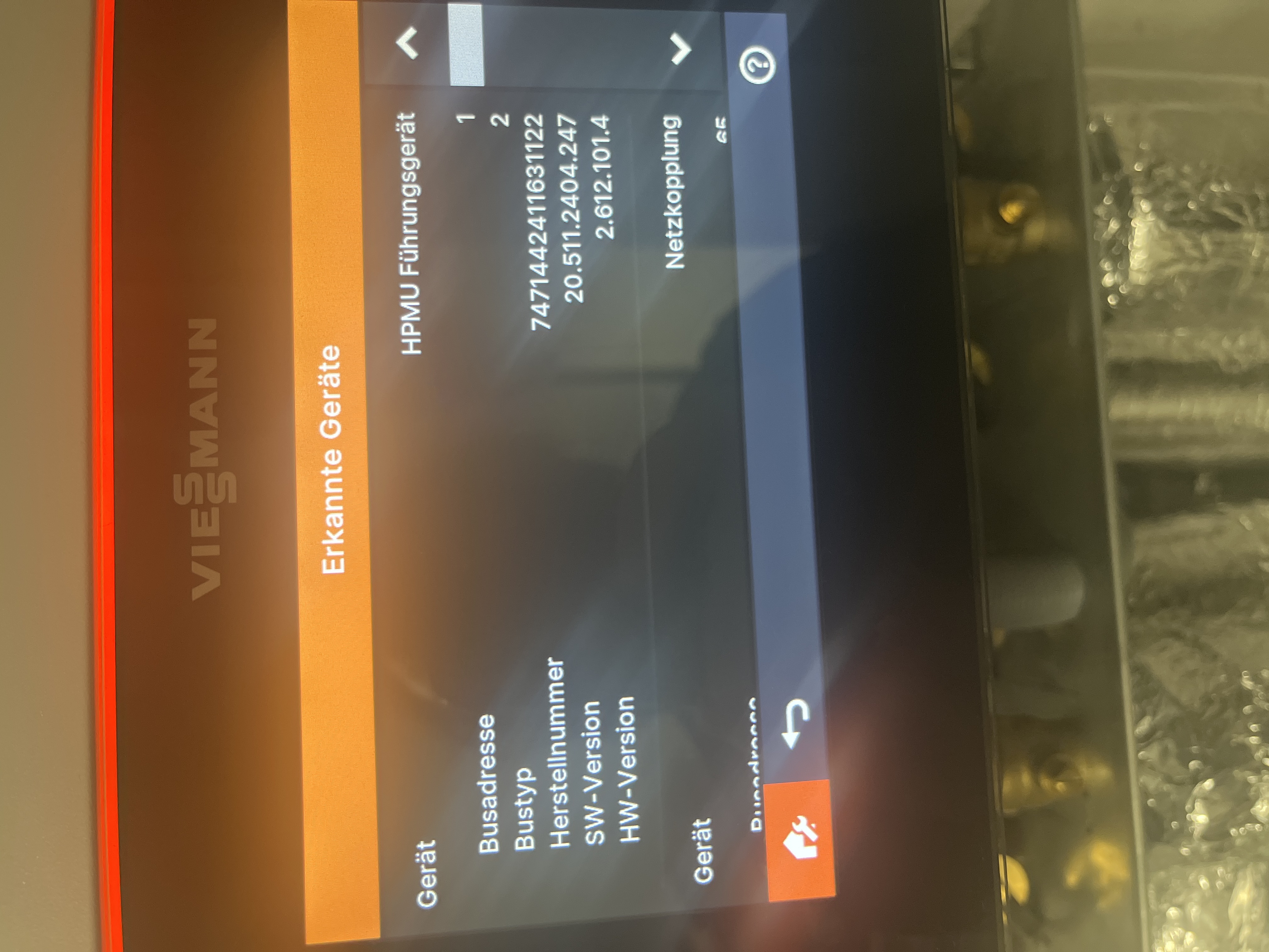

Soweit verstanden, nur leider kann ich nicht sehen, ob die Software-Updates installiert sind oder nicht und welche Version auf dem System vorhanden ist.

Dein Softwarestand kannst du im Servicemenü, Passwort, viservice, dann unter Erkannte Geräte und dann HPMU bitte ein Bild schicken. Wir sagen dir dann was für eine Version du hast, somit weißt du es auch in Zukunft.

@Pschelle  schrieb:
Na, da sind wir ja jetzt auf dem richtigen Weg. Vielen Dank schon mal vorab
Du hast die Software Version 511 aus KW 4/2024, die hier meist als "2404" bezeichnet wird.
Seit ein paar Tagen ist das Update 12/2024 raus, darin Version 514 aus KW 40/2024 (wurde hier im Forum bisher als 2440 bezeichnet). Sobald Du das hast, wird dann bei Dir angezeigt: 20.514.2440.272
