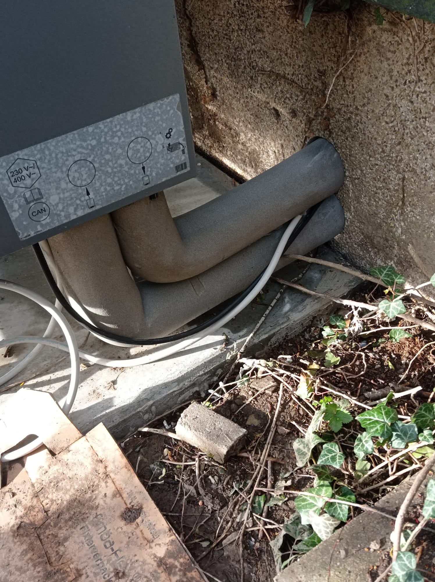

Ein paar Bilder von der Inneneinheit, Außeneinheit sowie den Leitungen wäre gut.

Wie sieht der Übergang von Fernwärmeleitung auf Wärmepumpe aus?
Schlammabscheide etc.sind verbaut
NAT. anbei
Übergang Fernwärme ??
Ist hier nicht vorhanden!
Welchen Bezug hat die Frage ??????
In Regel wird eine Fernwärmeleitung zwischen Inneneinheit und Außeneinheit verwendet und der Übergang ist oft problematisch gelöst.
