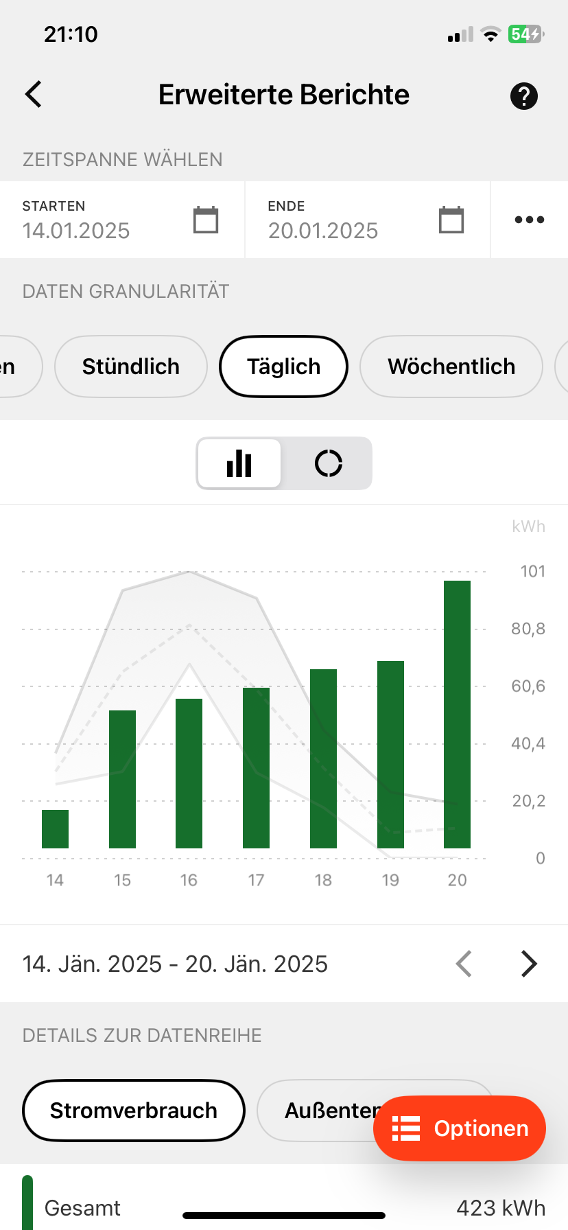

Hallo! Ich habe eine neue Virocal 250A. Mir sind zwei Dinge aufgefallen: Verdichter und Wärmepumpe laufen 24h pro Tag, egal was man bei Heizkurve oder in der App einstellt. Und der Heizwasser-Durchlauferhitzer hat sein Betrieb 0h. Mein Stromverbrauch nur durch den Verdichter wird mit 60-100 kwh/Tag angezeigt. Kann das überhaupt sein? Abgesehen davon, dass der Installateur Null Ahnung hatte und am Anfang sogar Vor- und Rücklauf vertauscht waren! Danke für Rückmeldungen!

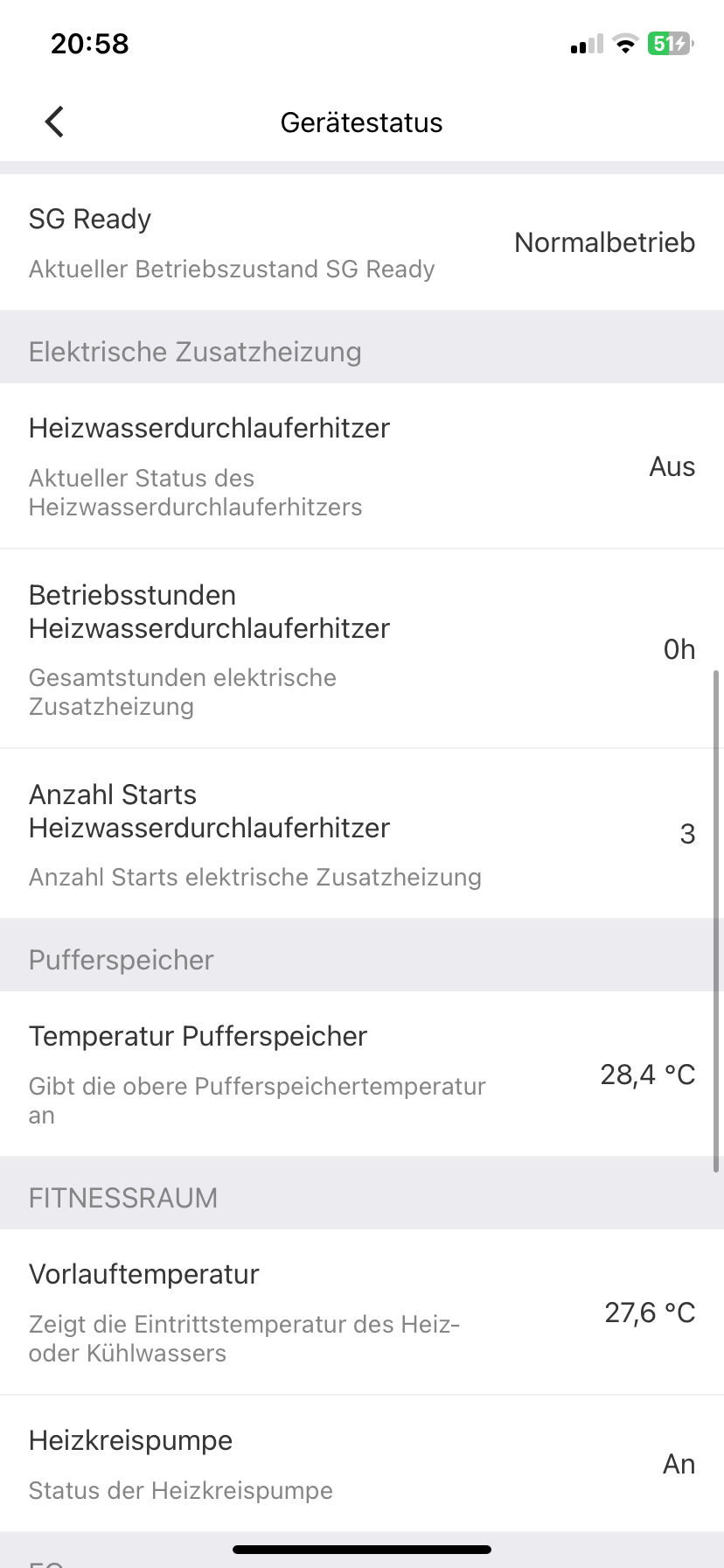

Dann wäre noch der Volumenstrom interessant und ob der Heiz Stab deaktiviert/aktiviert ist.

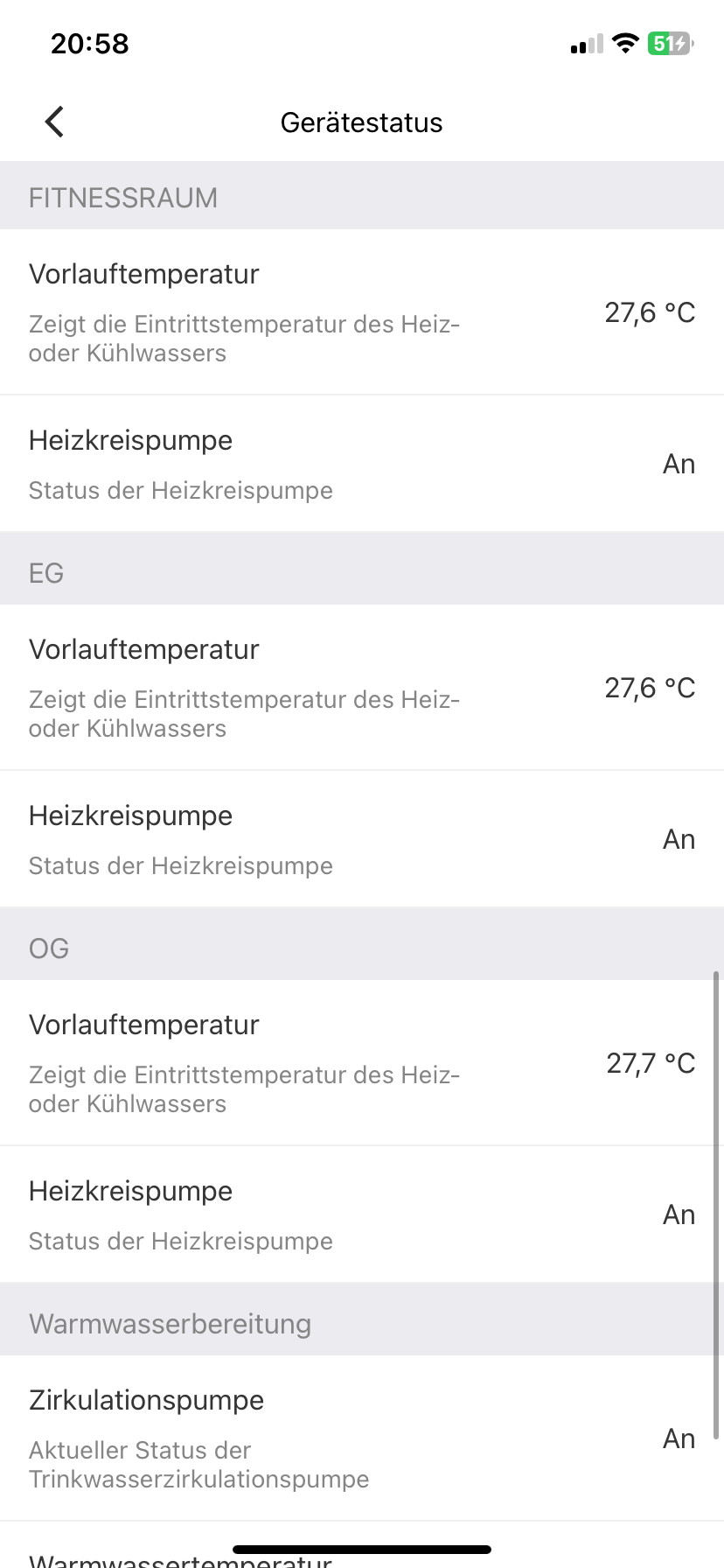

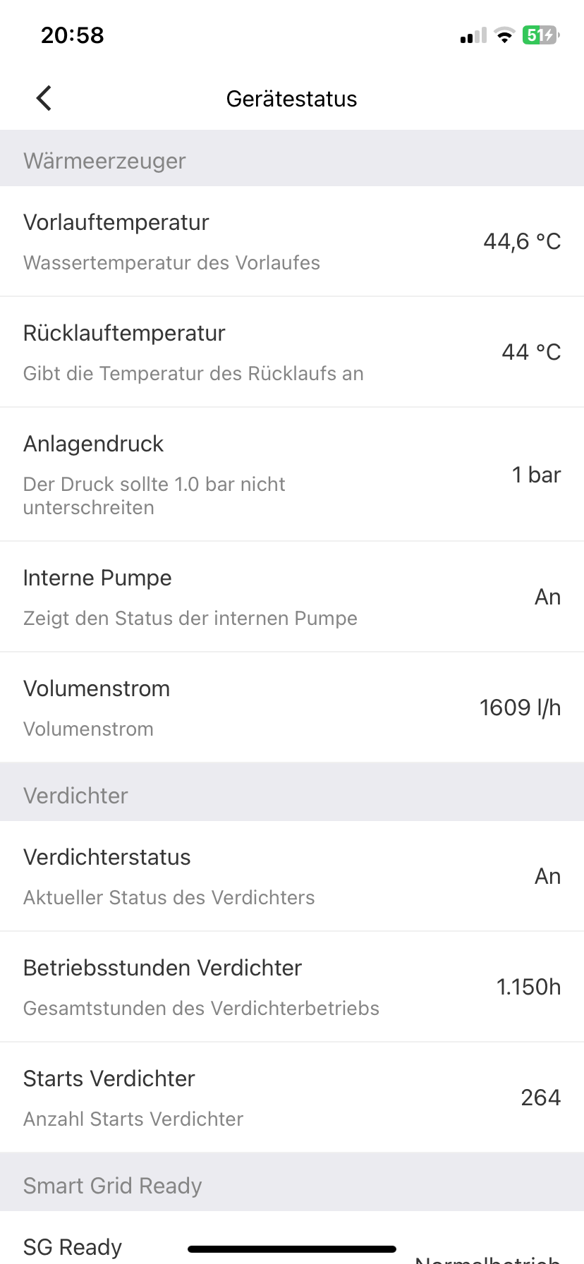

Besten Dank! Das Haus ist komplett neu mit Fussbodenheizung im EG und OG. Gesamt 300qm. Ich kann Heizkurve einstellen was ich will und auch die Temperatur. Es ändert sich gar nichts. Im Haus hat es 18 Grad und die WP verbraucht 80-100kwh Strom pro Tag. Diesen Steomverbrauch darf eine neue WP in einem neuen Haus doch niemals haben oder? 20kwh pro Tag wären schon viel. Vielleicht helfen die Daten?
Dein Anlagendruck ist verdächtig niedrig. Das sollte umgehend geprüft werden.
Eine Wärmepumpe ist effizient, zaubern kann sie jedoch auch nicht. Der erhoffte Stromverbrauch von 20 kWh pro Tag sind für ein 300qm Objekt bei den aktuellen Außentemperaturen völlig utopisch. Dafür müsste es schon fast Passivhaus-Niveau haben.
Zum Vergleich: Mit 150 beheizten Quadratmetern (BJ 1999) lag ich gestern bei rund 30 kWh bei einer per Wetterstation erfassten durchschnittlichen Außentemperatur von 0,9°C bei 20,5°C Innentemperatur.

Also erstmal den Anlagendruck erhöhen, evtl, ist auch noch ordentlich Luft im System.

Volumenstrom sieht gut aus. Wieviel Heizkreise wurden denn hier konfiguriert?
Mich irritiert die erste Vorlauftemperatur die schon sehr hoch ist. Mit 45 Grad heize ich mit Radiatoren bei - 25 Grad Außen.
Bei den anderen Heizkreisen aber normal niedrig.

Danke! Die Anlage dürfte installiert worden sein, es wurde aber anscheinend nicht einmal der Deuck der Kreise bzw Heizkurve oder ähnliches konfiguriert

Dann kannst Du zumindest den Druck erhöhen. Kugelhähne auf und Wasser Marsch. 1,5-2 bar geht. Ich habe bei mir 1,6. In der Installation2 ist beschrieben wie man befüllt und entlüftet.

Da ist auch ein ordentlicher Sprung drin vom 19.01. auf den 20.01.
Zum Vergleich, hier Bad Berleburg 19.01. 39kWh und am 20.01 48 kWh. Da war es auch richtig kalt.
