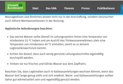

Weil z.B. das Umweltbundesamt eine entsprechend hohe Temperatur im Brauchwassersystem vorschreibt. Das war auch bei der alten Gasheizung nicht anders. Zweimal am Tag macht aus meiner Sicht durchaus Sinn, wenn man sich morgens und abends nicht mit kaltem oder lauwarmem Wasser duschen oder waschen will.

Das Umweltbundesamt schreibt das aber nicht für Einfamilienhäuser vor. Wenn so auf die Trinkwasserhygiene achten willst, wieso hast dann keine Frischwasserstation gewählt?

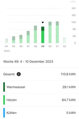

Hallo zusammen, bei mir im ViCare wird angezeigt das mein Wasserverbrauch höher als heizverbrauch ist (heizverbrauch ist fast Null). Ist hier was falsch angeschlossen oder spinnt die App? Wie sind denn eure Werte bitte ?
Hast nur Warmwasser gemacht?
Nein, heizen , Warmwasser beide sind aktiv und meine Fußbodenheizung heizt auch gut.
Hier sollte dringend der Heizungsfachbetrieb angesprochen werden. Wir haben eine vergleichbare Anlage und heizen ein Haus mit ca. 240 m2 Fläche. In der Woche vom 18. bis zum 24. Dezember lag der Stromverbrauch bei 149 kWh, also durchschnittlich 21,42 pro Tag - die Aufzeichnungen sind immer pro Woche. Den höchsten Verbrauch überhaupt hatten wir in der Woche vom 16. bis zum 22. Januar mit 240 kWh, also pro Tag etwas mehr als 34 kWh.
