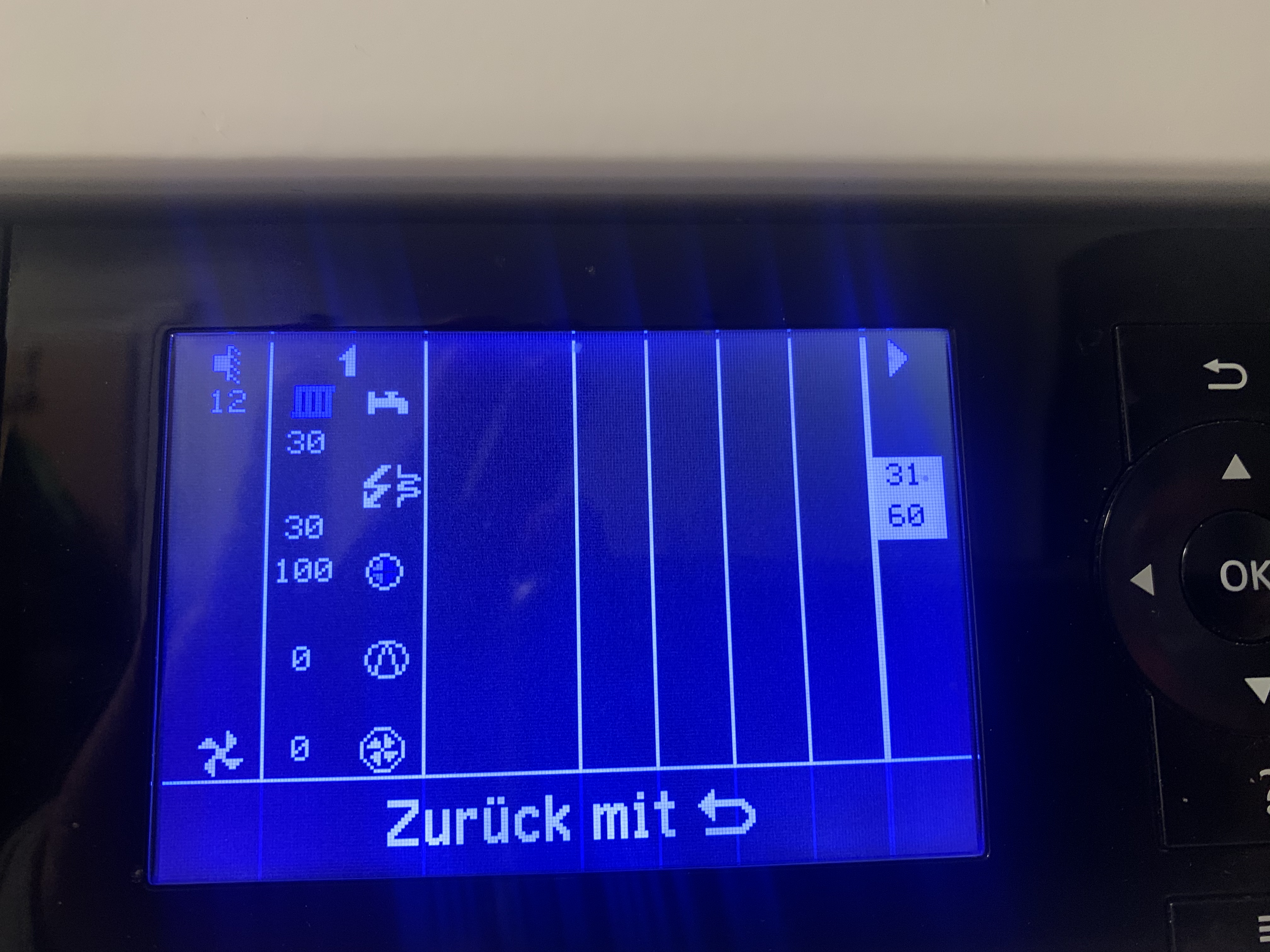

Hallo Wolfgang76,
bitte entschuldige, dass du hier erst jetzt eine Antwort erhältst.
Die 1 bedeutet, dass der OCT-Sensor an der Außeneinheit einen Kurzschluss oder eine Unterbrechung hat.
Dieser muss von deinem Fachbetrieb geprüft und bei einem Defekt erneuert werden.
