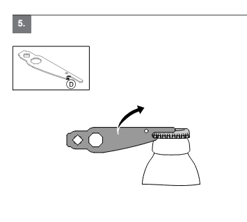

Kann jemand sagen, wo man den Spezialschlüssel für die Sieb-Entnahme herbekommt ?
Die Teilenummer ist 7890510
ich habe aber auf Anhieb keinen I-Shop gefunden der den genialen Flaschenöffner verkauft.
Zur Not tut es sich auch ein Gabelschlüssel und ein großer Schraubendreher.
Im Video oben, verwendet der Monteuer die "Flaschenöffner"-Seite zum Herausdrehen des Siebes.
In der technischen Doku von Viessmann sehe ich nun jedoch, dass die gegenüberliegende Seite (Schraubendreher) dazu gedacht ist.
Dann hat sich das geniale Werkzeug für mich erledigt, ich nehme einen großen passenden Schraubendreher, trotzdem Danke !

Laut dem Teilekatalog, müsste jedem Außen Gerät so ein Schlüssel beiliegen.
Den solltet Ihr mal vom HB einfordern, ihr habt in schließlich bezahlt.
Da liegt kein Schlüssel dabei, wüsste nicht wo der sein soll. Ist wahrscheinlich von Viessmann nicht angedacht, dass der Kunde dies selbst durchführt. An den "speziellen" Einstellungen darf man auch nicht ran.
Florian, in der Teile App sieht es so aus, wie wenn Schlüssel 7890510 jeder 252 Außen-Einheit beiliegen würden?
Oder ist das ein Zubehör?
Danke
VG Michael
Hallo Michael,
das Multitool muss separat bestellt werden, es gehört nicht zum Lieferumfang. Weshalb es in der App mit angezeigt wird, kann ich dir nicht beantworten.
 Flo_Schneider
			Flo_Schneider
		Es ist ein 19mm Achtkant (!) Steckschlüssel für den Deckel des Siebeinsatzes erforderlich !
Standard Gabelschlüssel mit SW19 scheidet aus, da zu wenig Überdeckung.
Habe eine Idee, welcher Schlüssel da passen könnte, werde berichten.
In der Praxis wird wohl zu 95% eine Rohr- oder Wasserpumpenzange verwendet, womit Viessmann hier einen Bärendienst geleistet hätte. Im Leistungsumfang meines vorliegenden Viessmann Wartungsvertrages speziell zu dieser Anlage wurde dieser wichtige Punkt sogar schlicht vergessen. Ausfall trotz regelmäßiger Wartung wäre damit programmiert.
Wie war es in diesem Fall, welches Werkzeug wurde verwendet ?
Der HB hat noch kein Multitool, nicht lieferbar, aber bei neu ausgelieferten WP liegt das Multitool mittlerweile bei.
Wir haben ein anderes Werkzeug hierfür zweckentfremdet, um den Filter auszubauen.
Könntest Du bitte mir ein Multitool senden lassen, denn die neuen Einheiten bekommen das Multitool mittlerweile mitgeliefert. Wäre dies möglich?

@Awot252: Das Tool kannst du über deinen Fachbetrieb beziehen.
 Flo_Schneider
			Flo_Schneider
		Dafür muss ich dann aber Geld zahlen und ist gemäß Aussage des Heizungsbauers nicht lieferbar. Bei den neu ausgelieferten WP liegt das Multitool bei. Eine Nachlieferung wäre dann doch angebracht.
Wieso wäre dies dann angebracht? Das Tool war von Anfang an kein Teil des Produkts, da es erst später entwickelt und produziert wurde. Wenn du es haben möchtest, geht nur den Bezug über deinen Fachbetrieb.
 Flo_Schneider
			Flo_Schneider
		Mittlerweile ist es Bestandteil der Auslieferung der Wärmepumpe, somit wäre es von Viessmann eine feine Geste, allen 25x Kunden das Multitool kostenfrei zur Verfügung zu stellen.
Es wären sicher weitaus mehr als 25 Kunden, die vorher eine Wärmepumpe bekommen haben. Wie bereits beschrieben, kannst du es über deinen Fachbetrieb beziehen. Dieser kann dafür auch eine Kulanzanfrage bei der für ihn zuständigen Verkaufsniederlassung stellen. Die Kollegen dort werden anschließend prüfen, ob sie einer eventuellen Kulanz stattgeben können.
