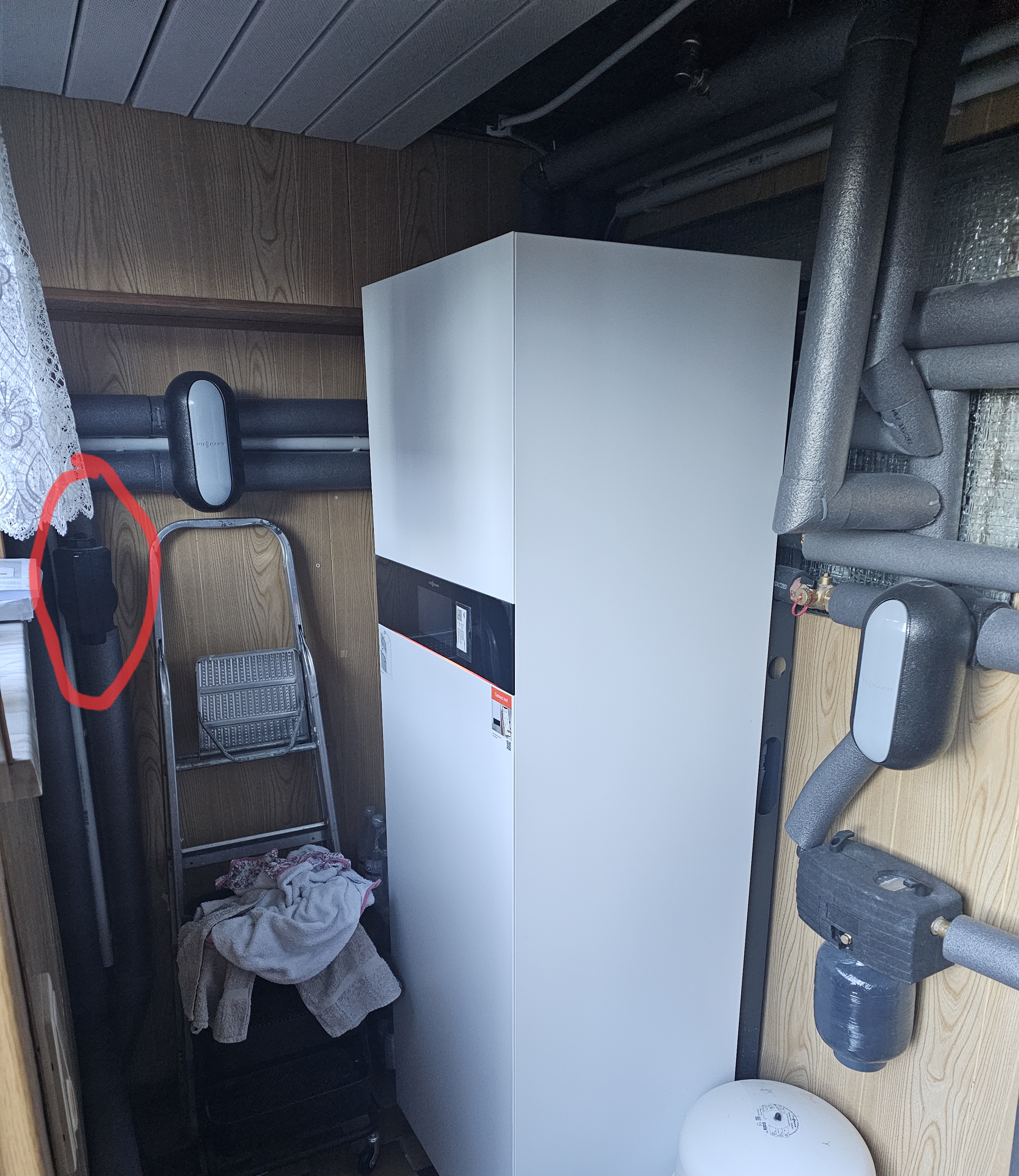

Meine Frau und ich haben uns letztes Jahr im November eine Wärmepumpe einbauen lassen(Vitocal 252-A).
Anfangs hatten wir Probleme, dass der Volumenstrom und die Pumpleistung zu niedrig war. Es wusste niemand wo das Problem lag.
Anfang Februar wurde dann der Kompaktfilter (siehe Foto) ausgebaut und seit dem ist der Volumenstrom viel Höher (teilweise bei 1600 l/h) und die Pumpleistung bei 90%.
Als der Filter noch drin war kamen wir nie über 600 l/h bzw 30%.
Jetzt kommt meine eigentliche Frage.
Ist der Filter Viesmann Vitoset Compact zwingend notwendig für die Anlage?
Der Filter wurde von dem Heizungsmonteur entfernt.
Allerdings hat unsere Heizungswartungsfirma gesagt, dass der Filter unbedingt wieder eingebaut werden muss und am besten davor und dahinter noch jeweils einen Kugelhahn.
Jetzt sind wir uns unsicher.
Gerne mal schreiben, ob der Filter wieder rein muss.
Ich habe leider nur dieses Bild mit dem Filter.
Grüße Kilian
ja, der Filter sollte wieder eingebaut werden. Er ist in den Planungsunterlagen von Viessmann für Bestandsanlagen zwingend und für Neuanlagen empfohlen. Es hat ja auch einen guten Grund, den Filter einzubauen.
So fängt der ebenfalls verbaute Schlamm- und Magnetitabscheider nur metallene Schmutzpartikel ab. Der Filter auch nicht-metallene Schmutzelemente. Zum anderen entlastet dieser Filter das Fingerhutsieb in der Ausseneinheit, das eine recht geringe Schmutztragekapazität hat.
Dass der Filter den Volumenstrom reduziert ist logisch. Wie stark hängt von den Leitungsquerschnitten und vom jeweiligen Verschmutzungsgrad des Filters ab.
Es kann schon sein, dass anfangs der Filter alle paar Tage gespült werden muss. Dies sollte sich über den Zeitablauf aber bessern.
Wichtig ist es eben - gerade bei Bestandsanlagen - diese anfangs vor Inbetriebnahme gründlich zu spülen. Dies geschieht leider nicht sehr oft. Und wenn, nicht gründlich genug. Deshalb anfangs diese Filter-Probleme hinsichtlich Volumenstrom.
Aber langfristig wird es sich auszahlen, mit Filter zu arbeiten. Man hat zwar am Anfang etwas Arbeit mit der Überwachung des Volumenstroms und der regelmässigen Spülung. Aber eine "saubere" Anlage lebt eben länger und hat wohl auch einen etwas besseren Wirkungsgrad.
Alles klar vielen Dank! Dann setzten wir uns nochmal mit dem Heizungsmonteur auseinander.
