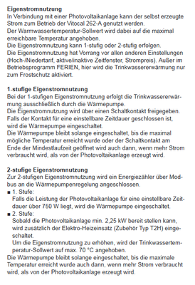

In der Planungsanleitung ist die Eigenstromnutzung beschrieben: https://www.heizungsdiscount24.de/pdf/Viessmann-Waermepumpe-Vitocal-060-A-Planungsanleitung.pdf
Darin:
Beachte "Mindestlaufzeiten" und "...wenn mehr Strom verbraucht wird...".
